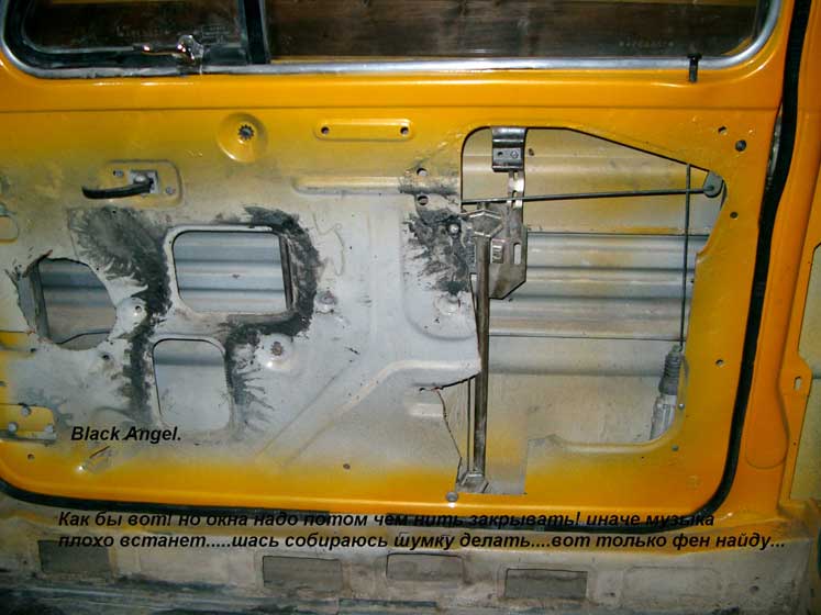

Могу кинуть фотки установки стёклоподъёмников от ваза 10.....
Кому нить интересно?

napalm Главврач
Додано: 22 Березень 2004 19:42 Заголовок повідомлення: |
| Black Angel писав(ла): |
Кому нить интересно?  |
Дык многим наверное будет любопытно.
Бросай мне - napalm кракозябла itpark.com.ua выложу тут.

Black Angel
Статус: Offline Зареєстрований: 07.06.2003 Повідомлення: 658 Звідки: Россия, г.Екатеринбург. Моє авто: Mercedes CL500, Infiniti FX45, ЗАЗ-968АЭ
Додано: 22 Березень 2004 23:35 Заголовок повідомлення: |
| Sven писав(ла): |
Форточки треугольные остались?
Как вся конструкция ходит?
Че с фетриками, заменил на что иль оставил?
Оч интересует ощущения от юзания! |
Форточки остались...
Ходит прекрасно.....,но при полном открытии точит 3см стекла.....
С чем? не понял....
Ощущения прекрасные! публика в восторге.....водители наше марок краснеют.....

napalm Главврач
Додано: 23 Березень 2004 01:43 Заголовок повідомлення: |
Фоты от Black Angel:

белый бульдог
Статус: Offline Зареєстрований: 02.03.2004 Повідомлення: 56 Звідки: Червоноград
Додано: 24 Березень 2004 13:17 Заголовок повідомлення: |
А это у тебя чего в дверях стоит.Центральный замок?
Black Angel
Додано: 24 Березень 2004 18:52 Заголовок повідомлення: |
| белый бульдог писав(ла): |
| А это у тебя чего в дверях стоит.Центральный замок? |
Да, он самый.
