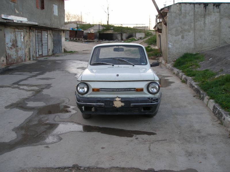

БАмпер распелил на две част
решил убирать посередине!
Убрал гдето сантиметров 15-20 уже непомню=)
приставил 2 половинка к машине получилось нормально теперь осталось только соеденить их!

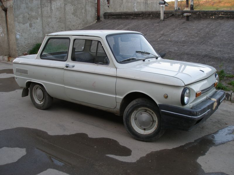

Вот зделал бампер.
Надо сверху шов зашпакоевать и покрасить,так же ещё думаю как бы зделать крепления!

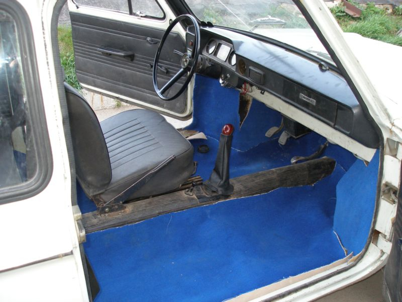

Вот ещё и сфоткал свой салон!
жду коментариев и предложений

Бампер как и говорил-смотрится очень коряво и вообще не крачивый.А над салоном надо работать, сними всё покрытие синее и вырежи аккуратно по старому резиновому и на теже заклёпки.

бампер на первое время оставлю этот только крепления зделаю нормальные!
не зря же я мучался
Салон кавролин просто пока ещё не закреплён так как жду поевление денег и покупку шумо и тепло изоляции!
Вот я думаю из чего бы лучше обтянуть тунэль?
я планирую зделать чёрно синий салон!

зря ты на низ, под ноги, синий взял. через некоторое время оно такое страшное станет как тот бампер
лучше пусти синие на карты дверей, там будет без стыков, а торци можна либо черным дермантином обшить (у тех кто салоны обшивает) либо и так оставить. в обоих случаях культурно выйдет при условии что очень аккуратно отрежешь.
а на пол рекомендую купить ковровое покрытие которое используют для салонов. такое как у меня на фотках.
там много плюсов. например оно темное и стыки незаметны, причем я свое много где поклеил стык в стык и нифига не видно. правда в одном месте вылез клей желтый, так я это недоразумение быстро исправил черным маркером
второй жирный плюс что оно синтетическое и ворсистое. не гниет, влагу не впитывает, хорошо вентилируется на вылет, отлично шумы глушит. снизу имеет слой перфорированой резины.
очень легко кроится острым канцелярским ножом. что радует когда вырезаное зарание бОльшим можна прямо по месту милиметрами подрезать.
при желании можна загнуть под острым углом смяв кантик плоскогубцами или молотком на наковальне.
покупать лучше в обычных магазинах коврового покрытия, почти в половину дешевле получится чем у тех кто салоны обшивает.
з.ы. не в обиду, но тот бампер просто ужасен для такого кузова. сними пока никто не видел.

Я смотрел себе такой ковролин-прорезиненный. Более приглянулись серый и черный с белыми восинками цвета.Стоит 235 р метр погонный.

Да после небольшой поездки с несколькими остановками на полу образовалась кучка песка=)
Карты дверей думаю зделать как то 2цветными=)
Пол мне очень понравился как получился!
На любом кавровом покрытие тёмного цвета грязь будет заметна!
Думаю вырезать 2 резиновых коврика и пускай под задним сидениес лежат до непогоды=)
Просто этот ковролин у меня ещё дома лежал !
Так что тут особо и не задумывались=)
