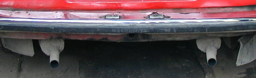

				| ЛичнА у минЯ такиЕ

   Ты спросил, я ответил.Вобщето они блестят, но... Нержавейка 2,5мм .Внутри одна перегородка и одна трубка с много дырочек.Почти прямоток. Звук чуть громче чем стандартный ЗАЗовский, но не пердёж! Правда из за резонанса такого количества нержавейки получается странный эффект. В первый момент выхлопа получается звук: бздыньк,а потом - пух, с непривычки может показаться что детонация,очень похоже. Но это только при нагрузке. На холостых оборотах: Бух-пых,Бух-пых,Бух-пых., очень тихо так что приходится сигналить впереди идещим пешеходам- неслышат машину.На скорости 70-80 незнаю как звучит со стороны но в машине почти ничего не слышно еле еле Фррр фррр фррр, только ходовая шумит. В целом не очень доволен, хотелось бы потише.

				| Поставил себе глушаки, похожие на те, что у susanin - на Перова пара за 60грн. Предыдущий одинарный зимой прогорел и толком соединить новый с трубами не смог(ли). Эти с двумя перегородками. Первые ощущения были странными - звук стал шипящий (очень высокий тон), но не громкий.  Во всяком случае тише, чем при ненормальном соединении стандартного глушака). Через день-два звук исчез. При закрытых окнах на трассе звука из глушителя вообще не слышно. Пока доволен. Из положительных вещей:
 1) намного легче снимать/ставить глушители.
 2) не мешают трубы под двигателем.
 3) лучше слышно в каких цилиндрах проблемы.
