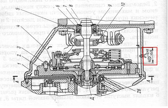

Ышо вопросик. Пята как понял это гнездо со шлицами в диске, вчера мерил со своего, 41мм, получается пандовская выше и надо её срезать на 47-48мм.
К стате какой должна быть толщина пяты иль как его обозвать по русский на корзине, вчера померил 8мм. похоже изрядно изношена.

Совершенно верно, она так и называется пята рычагов.
Специально прошелся по имеющейся литературе и нигде не нашел дефектовочную величину этого элемента.
О нем написано одно, что эта деталь сделана из износостойкого металла.
Ваши 8мм считаю- Ок!

согласен! главное, чтоб поверхность была ровной, и важно регулировочное положение пяты относительно корзины

И, если честно, я бы для пандовского диска сделал бы 43-45мм, при замене регулировал пяту специальной приспособой, сделал четко 41мм, но по началу сцепление полностью не выключалось, чуть позже, когда диск попритерся, стало нормально, но иной раз и сейчас слышу не полное выключение Crying or Very sad

возможно потому, что у 30-го диска нет пружинной прокладки между накладками. так что, хаммер дело говорит
Хаммер спасиб за толковое пояснение, учту при переделке.
