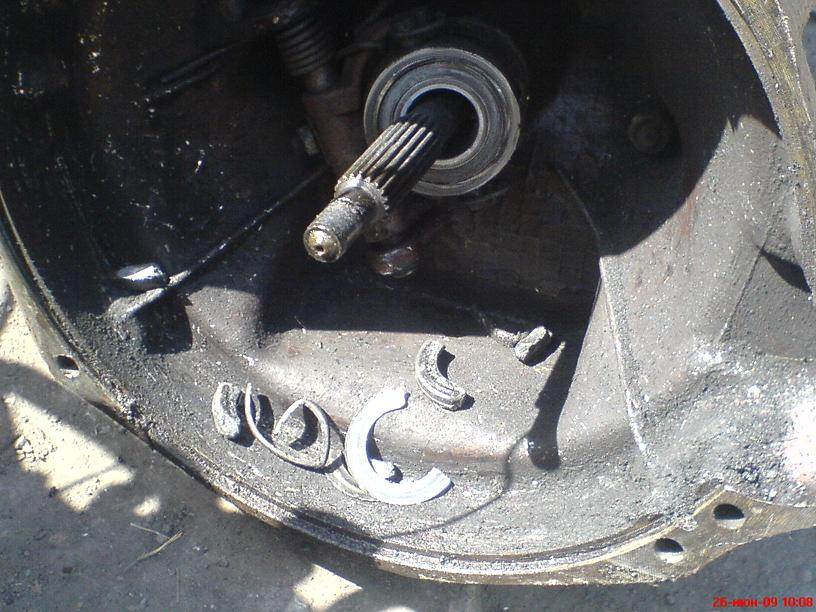

я круче разрывал Laughing
http://zaz.kiev.ua/forum/gallery/photobase/02753-1161246521-745.JPG
