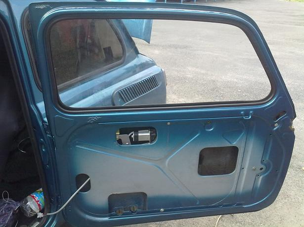

коллега, вот как бы от 08 2008
поставил сегодня "нормальный" сткклоподьемник.
коротко:
покупаем по интернету за 2000 руб комплект от 2101 на два стекла (цена уже радует)
вырезаем окно в двери, по другому он просто туда не влезет, и выкидываем весь заводской механизм.
отрезаем г-образный кронштейн там где мотор (у нас получается мотором вверх, а на жигулях мотором вниз) привариваем новую крепежную планку, перпендикулярно рейке. на другом краю отрезаем низ рейки (это все делаем на разобранном механизме) и привариваем еше одну пластинку.
изготавливаем такие вот крепежки и варим их чуть правее от заводского верхнего ролика
вот так крепим низ
вот так получается верх, крепим стекло.
вот так получилось
вот снаружи. Кстати "бархотки" от ОКИ, 3 штук хватает на 2 двери.
все полусилось просто замечательно, ходит стекло плотно и быстро, не шатается не в верхнем не в нижнем положении, в двери все тихо, и ничего теперь не звинит.
