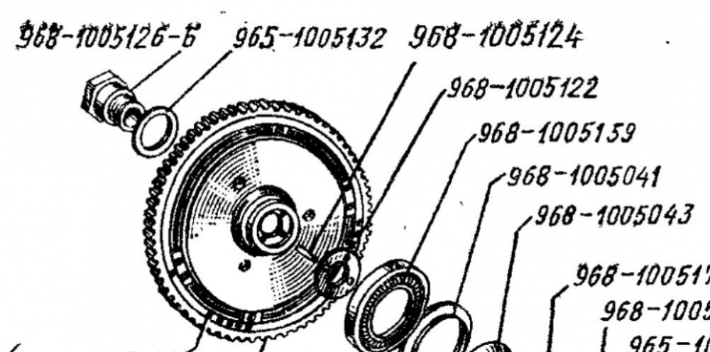

Хто підкаже для чого прокладка під маховиком 968-1005122. зняв свій маховик , там такої не було.
ПовідомленняДодано: 13 Лютий 2020 17:29    Заголовок повідомлення: Відповісти з цитатою
upszn писав(ла):
Мо не побачив її, вона з тоненького паперу, в такий "залізяччя" загортають(кільця мічуринськ, і т.і.)

ПовідомленняДодано: 13 Лютий 2020 21:15    Заголовок повідомлення: Відповісти з цитатою
Wladimir_Donetsk писав(ла):
upszn писав(ла):
Можливо завтра ще раз уважно подивлюся. Але 99% , що такої не було там.
Але цікаво знати яка роля її там, тим більше з такого тонкого паперу ?
"Есть только миг между прошлым и будущем"

ПовідомленняДодано: 13 Лютий 2020 22:40    Заголовок повідомлення: Відповісти з цитатою
чтобы масло не сочилось... можно заменить герметиком.

ПовідомленняДодано: 14 Лютий 2020 09:23    Заголовок повідомлення: Відповісти з цитатою
M.A.D. писав(ла):
Треба буде ще раз уважно вивчити конструкцію, а то з першого разу не зовсім зрозуміло куди там масло може сочитися.
Дякую всім .

ПовідомленняДодано: 14 Лютий 2020 09:27    Заголовок повідомлення: Відповісти з цитатою
сальник стоит на маховике.масло просачивается между маховиком и коленвалом

ПовідомленняДодано: 14 Лютий 2020 16:30    Заголовок повідомлення: Відповісти з цитатою
эдуард писав(ла):
Я зібрався міняти сальник. Може там і сальник ніпричому Question

ПовідомленняДодано: 15 Лютий 2020 14:51    Заголовок повідомлення: Відповісти з цитатою
может и ни при чем. но при копеечной цене сальника - лучше поменять...
