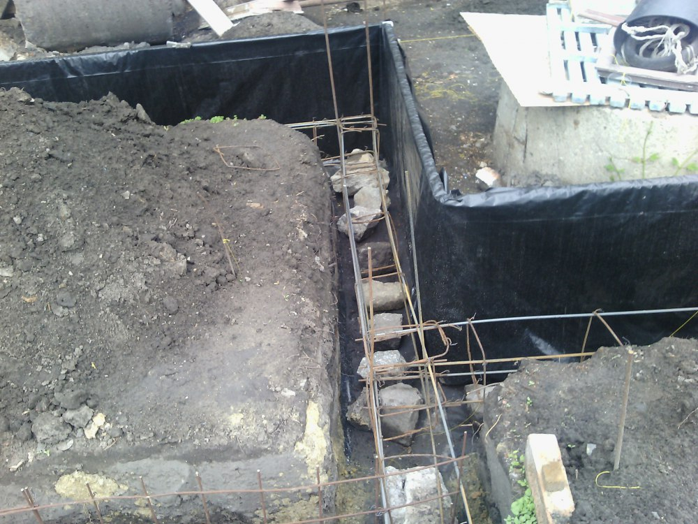

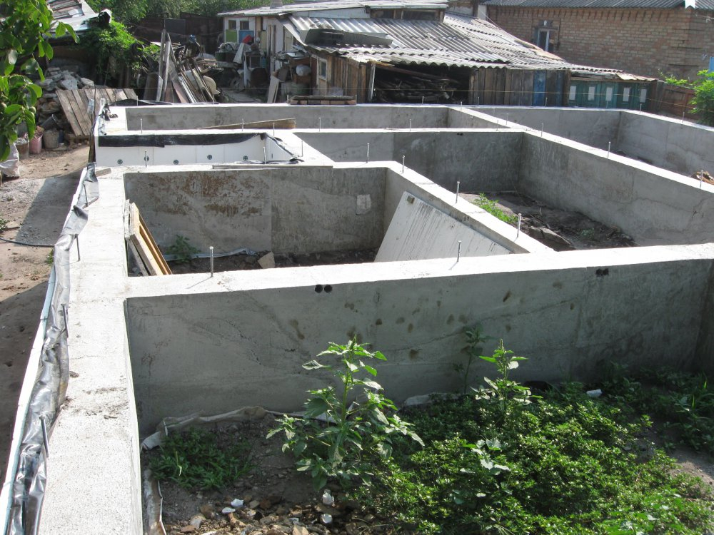

насколько устойчивая конструкция? фундамента, выходит, что нет.
еще и второй этаж... и все держится на деревянных сосновых палках.... стремновато)

ПовідомленняДодано: 20 Січень 2019 16:34    Заголовок повідомлення: Відповісти з цитатою
фундамента нет!!???
фундамент у меня почти 2м
(около метра в земле и чуть меньше над ней)

ПовідомленняДодано: 21 Січень 2019 00:58    Заголовок повідомлення: Відповісти з цитатою
chovchov писав(ла):
фундамента нет!!???
Фундамент по-хорошему должен быть глубже уровня промерзания грунта (а это - чуть больше метра, где-то 1.2-1.3м). Иначе - на него при промерзании(пучении) грунта будут нехорошие неравномерные нагрузки.
Хотя, для каркасника это не так критично - он, в отличие от кирпича и т.п., может "гулять" без последствий в виде трещин...

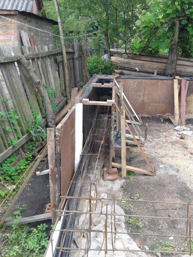

ПовідомленняДодано: 21 Січень 2019 03:40    Заголовок повідомлення: Відповісти з цитатою
а ячейка арматурной сетки не редковата,суда по второй фотке?

ПовідомленняДодано: 21 Січень 2019 09:25    Заголовок повідомлення: Відповісти з цитатою
таких связки 2шт одна в части фундамента в земле и одна над землей
по поводу промерзания - риск есть, но с учетом каркасника - переживем))

Пошла мода на каркасники)))По промерзанию грунта.Это все бред сивой кобылы,за 10 лет моих наблюдений,максимум промерзание достигло 10-15 см.

ПовідомленняДодано: 22 Січень 2019 10:46    Заголовок повідомлення: Відповісти з цитатою
полностью с тобой согласен! - ну пусть даже 30- ну 50 ну уж точно не 120см

ПовідомленняДодано: 22 Січень 2019 10:47    Заголовок повідомлення: Відповісти з цитатою
видел экскаватор ковырял землю - см 15-20 не больше, температура была около 7-10гр мороза
