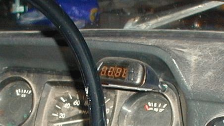

Рекомендую БК-06:
http://zaz.kiev.ua/forum/gallery/photobase/00628-1124801370-172.jpg
Стоит уже почти 2 года, нареканий нет. Покупал на авторынке Перова.
