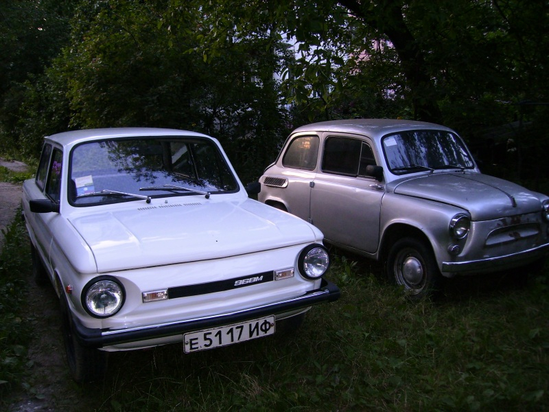

Не. Я таки запостю пару фотог
Похожи? Макс, узнаёшь?
З.Ы. Колёсам бЭлыме БЫТЬ!!!!11

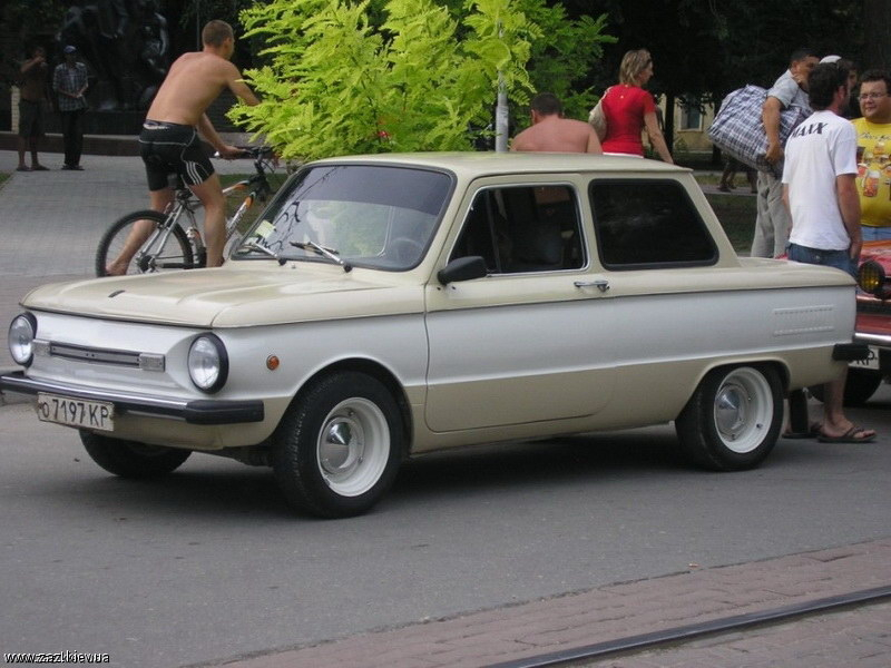

maxx Запцацковед
Додано: 27 Липень 2009 11:35 Заголовок повідомлення: |
УЗНАЮ
МОИ
ДАААА
БЕЛЫЕ ЛУЧШЕ СМОТРЯТСЯ
КСТАТИ ПЕРВЫЕ РАЗВАРКИ БЫЛИ 3 СМ И СТОИТ 175Х70 РЕЗИНА
А ВТОРЫЕ 4 СМ И 165/70 РЕЗИНА
НИЧЕ НЕ ЦЕПЛЯЕТ ПОКА

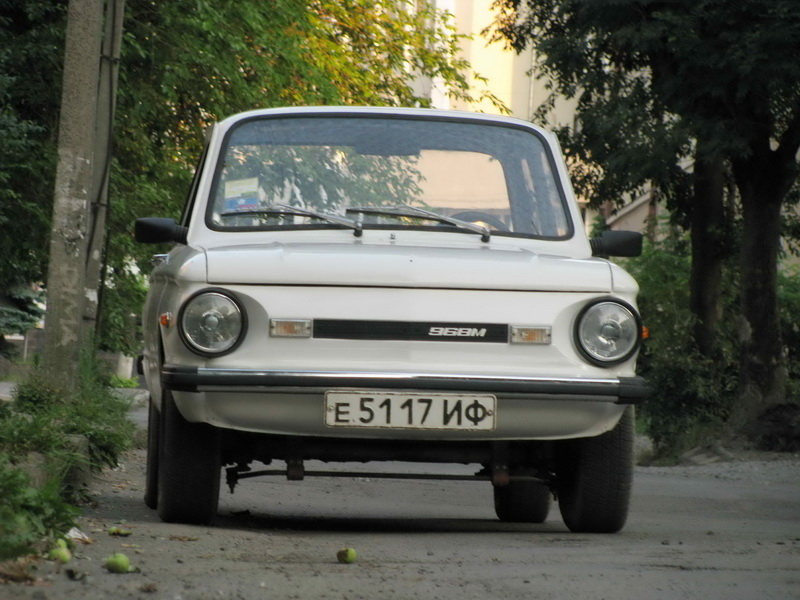

Начну сначала.
На крышу поклеил стп-шную вибру и эпицентовский изолон. Стало тише в салоне и исчез звонкий звук
при закрытии дверей. Далее натянул потолок, предварительно отмытый хозяйственным мылом.
С помощью Геннадия поставил стёкла. С Вадиком встретиццо не получилось, поэтому в резинку лобовухи пришлось
натолкать литола больше, чем во все остальные. На дверные стёкла поставил резинки от славуты (пасиба Максу).
И наконец...СВЕРШИЛОСЬ. Йа выехал!
По дороге чуть не попал в аварию. Очень не хватает сцепления передних колёс с дорогой. Ранний срыв в юз.
Правда когда резина прогреется стаёт немного лучше. Резина Росава ВС-11.
В повороты входит вообще классно! С минимальными кренами и визгом! Переделывать стойки стаба
шото расхотелось.
Также после заправки 76-м бензом появилось аццкое калильное зажигание, обильный нагар, дым из выхлопной
затруднённый запуск мотора.... Эх... Потом заправил 92-й на ОККО. Калильное зажигание стало
понемногу пропадать. После того, как дал мотору просраццо оно вообще прекратилось и свечи преобрели нормальный цвет.
Поехать отдохнуть не вышло. Бляццкий ремонт. Хочу через две недели использовать вторую часть отпуска.
Произошло несколько ... мля. Даж не знаю как сказать. Короче у отца сердце пошаливать стало
и погиб мой товарищ. Прыгнул в воду и сломал шею. Остались жена и 5-месячная дочь.
Лан. Не буду о грустном.
Жуж произвёл на людей впечатление. Народ фоткает, подходят, спрашивают, мол новый?
Предлагают продать.
Теперь хачу взять компрессор и покрасить колёса в белый цвет, поставить наконец колпаки и заантикорить...

X2-bec
Додано: 27 Липень 2009 18:34 Заголовок повідомлення: |
maxx писав(ла): |
УЗНАЮ
МОИ
ДАААА
НИЧЕ НЕ ЦЕПЛЯЕТ ПОКА |
Т.е мои 3,5 были переходными ))
Я думаю лучше двухцветные, хоть и геморней. Внутрянка черная, а обод уж какой хотите. Ведь колпак полюбасику надо полировать и это аксиома !!

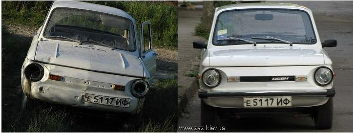

А я нашёл пару старых фотог
Кликаем на фото и там внизу

Додано: 28 Липень 2009 16:12 Заголовок повідомлення: |
ёптыть! вот это реально наглядный пример!
только плиз смени, их местами. а то "читается" наоборот
"было" - "стало"

Hell-Racer †
Додано: 28 Липень 2009 16:55 Заголовок повідомлення: |
поменял. Но то была кагбэ одна картинка, склееная из двух. Оригинал я удали. Пришлось из галереи переделывать. Поэтому печатей с адресом теперь две
