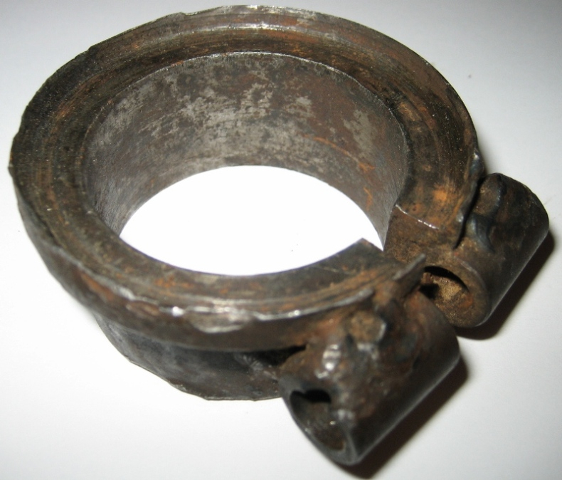

Тебе сфотографировать ? Wink
У меня сейчас как раз в гараже стоят два комплекта амортизаторов: родной и от ушана 70 г.в. Все они с пружинами. Только, как я уже говорил, ушастовские - с приварными нижними чашками, а родные - на зажиме.
Мне уже один раз пытались доказать, что на горби никогда не было пружин. Я специально тогда поговорил с первым владельцем машины, он сказал, что пружины были с завода.

965mmx спорить я не собираюсь, ибо, как вижу, бесполезно. Скажу одно: человеку, который покупал машину с завода и отъездил на ней без малого 15 лет, не верить оснований у меня нету.
Вот обещаное фото (правда, не совсе удачно - на родном не видно сам зажим):
Вверху - мой, внизу - от 966 70 г.в.
Верхняя чашка - приварная, нижняя - на зажиме.
Пружины - разные (и диаметр навивки и диаметр самой проволоки).
