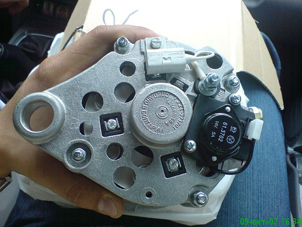

Доброго времени суток! Имеется интересная история помогите разобраться. Поскольку наступила осень день короче езда со светом длиннее, решил таки установить более мощный генератор. Основная масса статей по этому поводу описывают установку москвичевского, мне же попался в руки новый от восмерки тот который с встроенным РР и на 55А. Установил вроде нормально, крепление сделал по пути наименьшего сопротивления, (отрезок 40-го уголка длинной 20 см.) Получилось вот так
Подключил провода пустил двигатель включил тестер и УРАА 14 вольт на холостых! (на родном на холостых 11.5 а если обороты выше средних то 13.7)Вроде все супер а вот тута УПС и засада. Зажигание выключаю, ключ вынимаю а мотор не глохнет!?

Начал перепроверять схему, клемму Ш от РР снять и заизолировать. Дополнительным проводом соединил + от РР с клеммой на генераторе и Плюсовой провод который от стартера, прикрутил под гайку плюсового контакта на генераторе. Все вроде правильно только взяли сомнения по поводу этой маленькой клеммы на которую подал + от РР. (левее плюсовой клеммы с гайкой, под конденсатором)
если откидываю этот провод тогда напряжение заряда тоже есть но не превышает 13.8 вольта под нагрузкой чуть падает но не ниже 12.9
(ксатати АКБ разряжен так как недозаряжался старым генератором) зато тогда если зажигание выключаешь все в норме, мотор глохнет. Так может он возбуждение берет сам от Большого плюса? а маленькая клемма для чего то другого??
Кто знает подскажите
Заранее Всем спасибо!

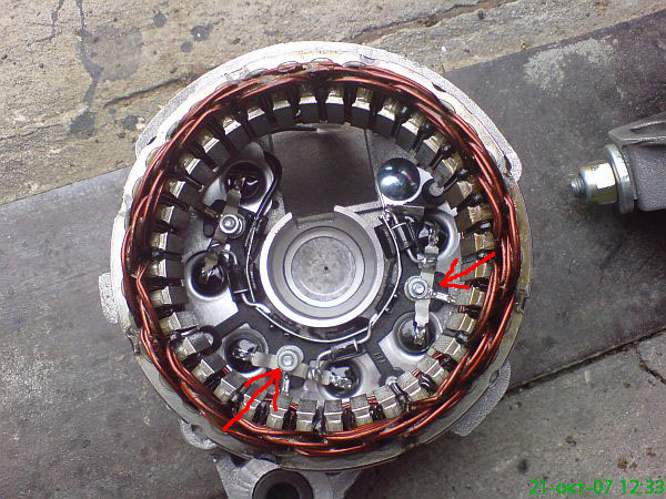

итак:
по поводу возбуждения генератора, только что еще раз внимательно рассмотрел схему оного и понял что я заблуждался считая что при подаче плюса на клемму К2 (https://oldmodels.narod.ru/html/remgen.htm) это является его возбуждением, таки да диоды стоят катодами... Embarassed
Реле блокировки исправно, (мост даже распаивал для проверки Laughing ).
а вот провода с генератора вывел с указанных стрелками мест (не зря сфоткал когда разбирал Laughing )
Вернувшись опять к схеме получается что вывел с двух фаз Embarassed Sad
тогда не понятно КАК он сейчас работает? Laughing
Теоретически нейтраль у генераторных обмоток на корпусе, значит надо: отключить мой диод Smile , и один из выведенных проводочков оторвать от обмотки и прикрутить на корпус, тогда должно заработать. Вроде так.
и еще, только что в очередной раз прочитал все посты, должен признать, что вы Владимир 85 человек величайшего терпения Very Happy
за что Вам еще раз спасибо.
З. Ы. Все равно домучаю (генератор в смысле Laughing )

Владимир 85
Зареєстрований: 22.04.2007
Повідомлення: 40
ПовідомленняДодано: 25 Жовтень 2007 19:15    Заголовок повідомлення: Відповісти з цитатою
все таки не дает мне покоя эта тема, пока не разобрался.....
Понимаю , сам такой Rolling Eyes люблю докапаться до сути дела .Когда меня чтото ставит в тупик я просто вспоминаю что чудес на свете не бывает . И еще также то, что в электротехнике , по большому щету два вида поломок :Есть контакт там где его быть не должно и нет там где он должен быть Wink Wink Wink Wink Затем тупиковое состояние начинает постепенно "рассасываться" Laughing Laughing
Ну а если всерьез к нашим баранам , то
Действительно зацепили две фазы , а работать будет , ему деваться просто некуда . Сейчас на него подается немногим меньше чем тогда , когда Вы его подключали на отдельную клемму генератора , так что с чего начали к тому и вернулись...
Нет не на корпусе , трехфазный двухполупериодный выпрямитель , а в нем неитраль "висит в воздухе" три провода скрученных вместе... Вот от этой скрутки и следовало делать один вывод , а другой с любой фазы безразлично...
а на выходных поедем семьей в Измаил...
Да уж не самая близкая поездка , удачи Вам Rolling Eyes
З. Ы. Все равно домучаю (генератор в смысле )
+1 Cool
