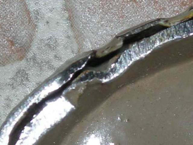

Дошел до наклеивания уплотнителя и обнаружил, что двери собраны довольно косо - наружная и внутренняя панели не везде сходятся одинаково. Подровнял, так, чтобы торцы панелей были в одной плоскости. Местами металл собран в гармошку, местами между точками сварки щели, а снизу угол вообще не скреплен Twisted Evil Чем можно заполнить такие щели:
а) шпатлевкой, образующей твердую структуру (не отвалится ли она от удара при закрытии двери?);
б) полиуретеновым клеем-гермтиком (вчера только купил на попробовать, по этому не знаю как он себя ведет);
в) паять оловом (где расстояние между торцами более 1мм не получается соеденить)
Это вехний задний угол двери.

Я б обезжирил и герметиком залил. Rolling Eyes

Герметиком однозначно.

Оптимально оловом, но это сложнее, чем герметиком.

Чем дальше, тем круче. Мастер, который управлял точечной сваркой синий был и очень спешил. По периметру двери сварка не везде есть, особенно снизу. Даже если заварить, все равно останется щель между панелями.
Подскажите, кто с кузовами работает, допустимо ли без ущерба для геометрии, на ЗАЗовских дверях по периметру выполнить заворот наружной панели поверх внутренней, как на ВАЗ и др. Может панели можно загнуть обе?
