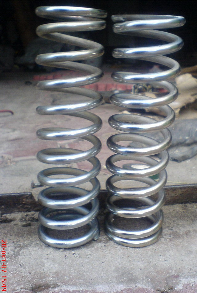

кажись в советские времена такие проставки продавали на рынке

Не знаю на счет рынка, эти я делал сам и служат уже на 2-ом жуже без нареканий
