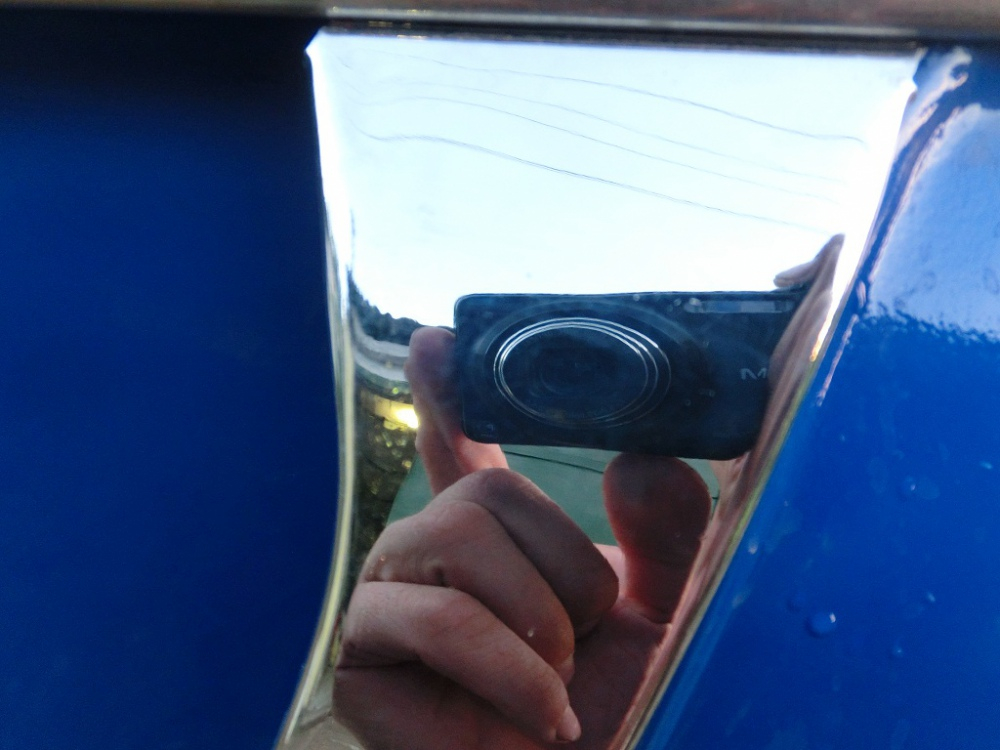

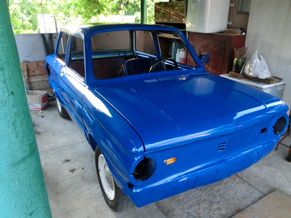

Фото до полировки, сегодня вечером помою и сфоткаю после полировки.
Напыл и шагрень сначала снимал 1000, потом 2000,2500 и 3000й наждачкой. после полиролью. Теперь ближе к осени попробую навести окончательный блеск.

Наконец-то дождались своего часа новые накладки на уши
А такой вид уже собраного и предварительно отпалированного

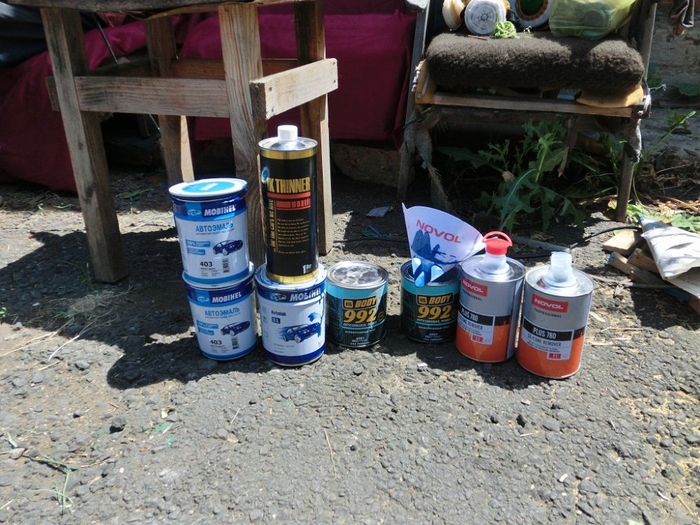

Тем чем красили. Те кто внимательный заметит одно банку старого дизайна, она вообще неизвестно какого года, вторая банка умерла в феврале 2020 третья свежая ( срок до 2021 года) помимо того, что на фото были использована шпакло Novol UNI 1800г, Novol Finish 100 г и Reoflex Uni (пр-во РФ - по сравнению с новолом - говнище редкое , т.к она дубовая и хрупкая. Новол более эластичнее) Но Спасибо Дядьке, за предоставленный Реофлекс, т.к я не мог терять время и ждать следующий день, чтоб купить новол
PS Почему краска просрочка- ответ прост - вирус и закрытые все границы, в Горловке я забрал последние две банки краски и всю грунтовку + анти селикон, третью банку ( самую просроченную купил в соседнем городе и тоже последнюю_

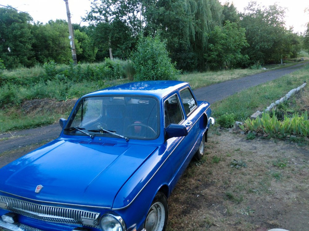

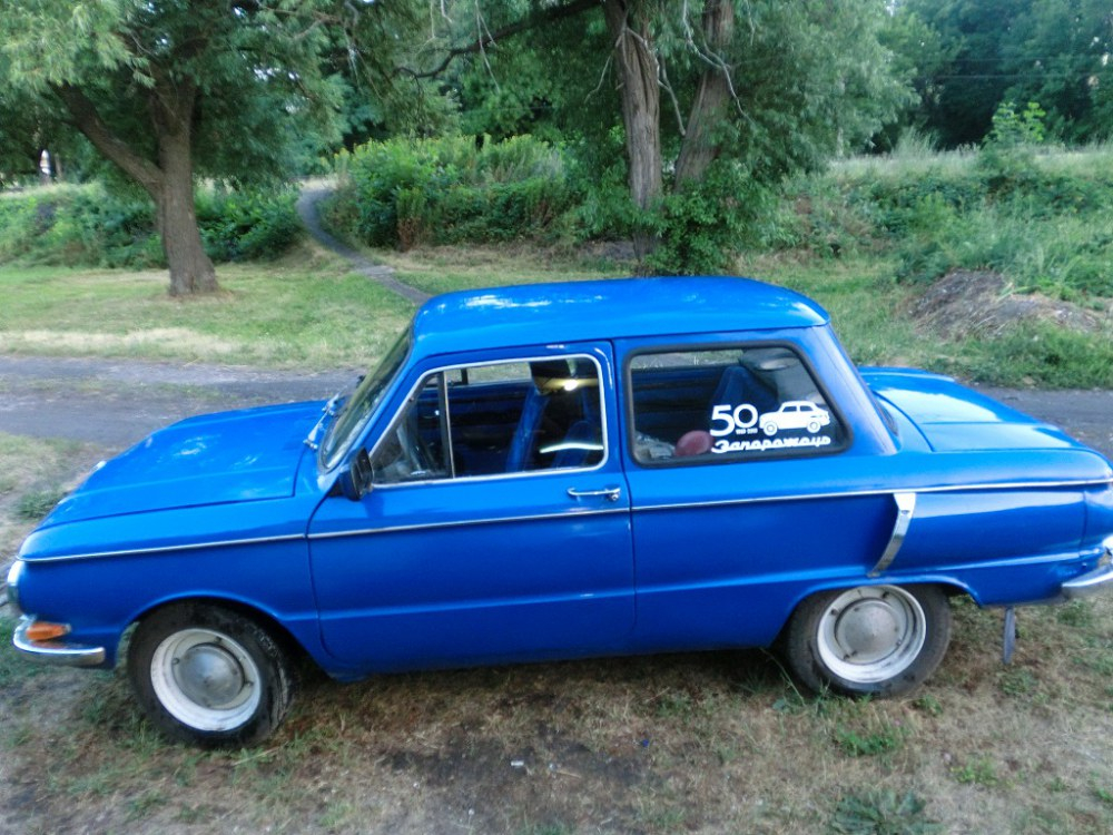

Ого, давно сюди не заходив, а тут таке! Молодчага! Вухан красава, єдине дзеркала і туманки в смітник просяться

Если брать по стоку - то у меня зеркал не было вообще, а без них ездить как-то не очень. А в маленькие я ничего не вижу.
Туманки в этот раз установлены не на бампер, а приварил кронштейн к креплению бампера и соответственно демонтируются на раз без ущерба оригинальным деталям.

Веталь, если зеркала грунтом по пластику не грунтовал, то с кёрхером к ним не подходи, краска на пластике хреновато держится.
Тумнки лучше под бампер, там от них толку больше, но живут они там намного меньше.
И если нет(сломал/потерял) пистолет для герметика, можно использовать столярную струбцину.
Лет на 10-15 жужика освежил, поздравляю.

Этим зеркалам лет 15 и они не крашеные, а такого цвета. А с туманками под низ я как-то и не думал, но у них функция не туманок, а просвечивать обочину

Респект и уважуха за восстановление!Никого не слушай,все со вкусом сделано.А зеркала нормальные,а то поставят хромированные,как амбразуры у танка,ничего не видно,зато красиво.

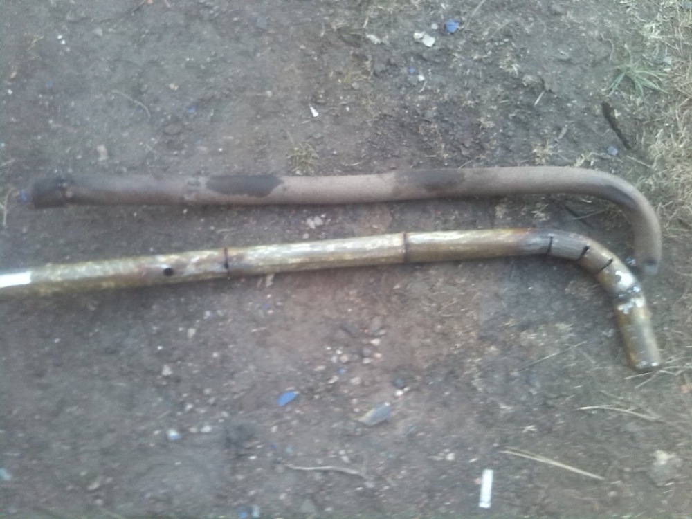

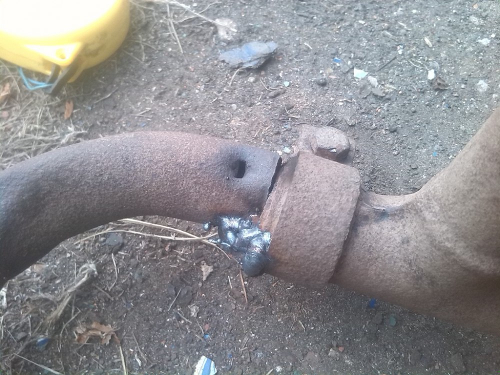

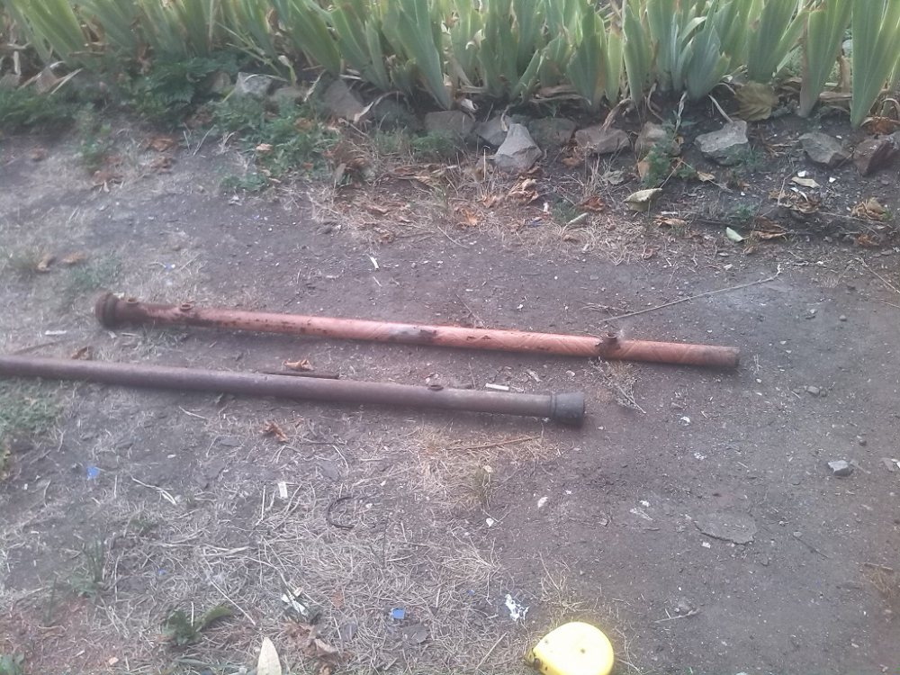

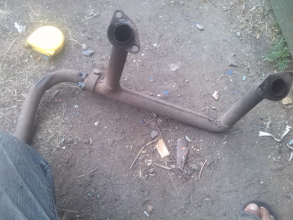

Съездил позавчера на отдых и получил сюрприз в виде оторванной трубы с 3-4 котла, отчасти она уже и сама прогорела, но возможно, где-то и я её подцепил.
В итоге 15 км езды с прятоком в два котла и потом нашел сварного который по моей просьбе "насрал" как мог, аб доехать домой
[img][/img]
Так как у нас не найти замену не раельно, было принято решение делать самому, с доработкой крепления ( стыков труб) (трубы это ножки с совковой кровати d25 внутренний, а наружный d30 точно как у нас Rolling Eyes )

трубы аля дедушкины костыли Laughing
