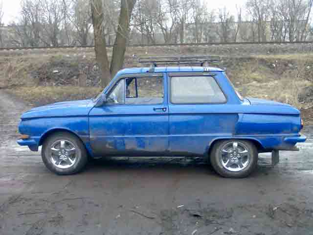

Недавно поставил хромированые колпаки (уж больно они мне понравились)
