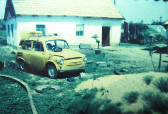

Проезжаю ещё один бугор и чувствую, что с двигателем что-то не в порядке. Стучит металл об металл. Хочется надеяться на лучшее, что это стучит клапан, но ехать дальше нельзя. Поворачиваю от трассы вправо к домикам. Выхожу и иду к хозяйке. Прошусь на постой. Она ругает каких-то недавних своих постояльцев, которые прожили у неё 2 дня, украли 2 отвёртки, бельевую проволоку и т.д. Но, в принципе, она не против пустить меня. Я въезжаю и встаю посреди двора, ставлю палатку. Машина жутко перегружена. Слушаю, с какой стороны стучит мотор. С правой.
Ложусь спать.
17 мая 1977 года. Встаю в 10 ч. И начинаю возиться с машиной. Погода хмурится, временами идёт дождь. Снимаю двигатель, вскрываю. Поплавились шатунные подшипники в четвёртом (самом дальнем от масляного насоса) цилиндре, на четвёртой шейке. Раскидываю движок и пытаюсь сбить зубилом гайку с маховика. Когда на машине ездил мой шеф (моя дурость) у него срезало шпильки с крепления маховика к коленвалу.
Срезало на Азовском море, он был в безвыходном положении и посему приварил гайку к маховику сваркой. Прошу у хозяйки тележку. Находится старая, просто древняя двухколка. Гружу мотор и везу в мастерские. Качу по пыльной дороге за километр. Нахожу сварщика Лёню, и он мне отваривает гайку. Откручиваю зубилом и еду обратно. Движок разобран. Дело идёт к вечеру. Столовой тут нет. Деревня называется Золотово. Стоит по краям залива Днепра, что разлился до днепроГЭС. Ряд деревень и хуторов.
Пейзаж д. Золотово
Единственный магазин закрыт на ремонт. Обедаю и ужинаю привезёнными пряниками и бобами и лезу в палатку. Засыпаю мгновенно.
18 мая 1977г. Встаю в 9 часов. Начинаю собирать мотор. Доходит дело до шатунных вкладышей, а у меня только ремонтный комплект. Хозяйка тётя Клава советует идти в деревню, узнавать, у кого есть машина. Иду на ферму и спрашиваю женщин. Посылают к одному трактористу (у него инвалидный «Запорожец). Иду к нему. Дома сын, пришёл из армии в отпуск. Служит в музвзводе в Загорске. Из деревни уехал, жил в Днепропетровске (до него 60 км, до Запорожья – 50 км) Говорит, что молодёжи мало, все едут в город. Я, и правда, ходил по селу и видел её очень мало. А отца-тракториста всё нет. Иду на МТС и нажхожу его в бригаде. Вкладышей у него нет. Надо ехать в город. Выхожу на тракт, из деревни идёт машина. Сажает меня. Молодой, симпатичный парень. Оказывается, видел меня вчера, когда я катил на телеге двигатель. Говорим с ним об автоинспекции, о том, как мало среди них людей в полном смысле этого слова. «Они считают, – сказал он – что их ставят на дорогах не следить за движением, а наказывать». Думаю, он прав. Подвозит меня в Запорожье до трамвая. Денег не берёт. Еду в магазин, покупаю нормальные вкладыши. Пью пиво, обедаю. Выхожу на трассу и сажусь в новенький синий «запорожец», который купил офицер (зам. командира дивизиона) и перегоняет в Саратов. Пока едем, у него отказывает указатель температуры масла. Машина в экспортном исполнении – для Италии (там ещё не было этого добра!) Но идёт мягко-мягко: новая. Заезжаем по дороге на станцию обслуживания, но время около пяти, да и обслуживает она, в основном, «Жигули». Едем дальше. Мужик, видно, удручён. Подъезжаю к месту. Даю рубль и выхожу. Дело идёт к вечеру. Оставляю работу на завтра, беседую с т. Клавой и иду на 9 ч. Вечера в клуб, в кино на фильм «Дело было в Пенькове». Людей собралось человек 5-7, в основном, подростки, хотя фильм насквозь сельский. Смотрю на молодого В. Тихонова, на быстро промелькнувшую красавицу Светлану Дружинину и думаю о том, что, хотя фильм сей и не поднимает большие пласты сельской жизни (а в 1957 г., надо думать, проблем в сельском хозяйстве было ещё больше, чем сейчас). Но сделан он очень толково молодым С. Ростоцким, с прекрасным чувством юмора, отлично скомпонованный любовный треугольник с непременными лирическими пейзажами, и т.д. С надеждами, что через 10 лет пшеница будет расти сама собой и с помощью автоматики. Прошло уже 20 лет…

27 мая 1977 г. С утра встаю, завтракаю с хозяевами, и за работу. Клею эпоксидной смолой половинки коробки.
После обеда половинки крепко схватились, начинаю сборку. Собрал и поставил. Повёз я хозяйку за коровой
Только мы выехали со двора, как в коробке что-то затрещало, как в тот день, когда мы её порвали. Довёз я хозяйку к корове и поехал дальше, к т. Клаве. Всё время в коробке трещит. «Так ты далеко не уедешь»-сказала жена Краснова на прощание… Подъезжаю ко двору т. Клавы. Её нет. Только околачивается Жора-придурок. Сказал, что она пошла в магазин. Иду в магазин. Хозяйки там нет. Работы по ремонту магазина кончаются. Две женщины метут, штукатурят стены. Мужчина босой на земле и уже пьяненький. Т. Клавы они не видели. Жду и решаю снова ехать к Краснову, тем более
, что под коробкой передач уже лужа нигрола. Она раскололась снова. Въезжаю во двор к Красновым. Особого энтузиазма они не выказывают, но делать нечего, и я снова ставлю машину в гараж. До завтра.
28 мая 1977 г. С утра помогаю хозяевам таскать в копну сено, потом
снова снимаю движок с коробкой и ставлю Красновскую коробку. Вариант №1. Приходят гости, приехал из Казахстана двоюродный брат первого мужа хозяйки (муж погиб на фронте). Старику лет 72, а говорун и хохотлив, как молодой, сыплет пословицами и прибаутками. Я пробую немного самогон. Скверно. Барахло. Сухое лучше, но Краснов не пьёт. Уже 10 лет ни капли. Как купил машину – дал зарок. Вот выдержка!
Я снова за ремонт. Ставлю всё на место. Завожу. Выезжаю. Третью передачу выбивает. Краснов не верит и садится сам. Тоже выбивает.
Остаётся третий вариант. Самый худший. Хозяева греют воду, и мы все по очереди моемся в кабинке. Я стираюсь. Вечеряем и ложимся спать. Завтра – вариант 3.
29 мая 1977 г. С утра квёлое настроение. Разбирать обе коробки и лепить из них одну. Очень верную сказал мне поговорку Геннадий Васильевич. Такую породу, как я, водитель, он назвал варварами. Верно, ничего не скажешь… Так вот он сказал: «Жадный платит дважды, а ленивый дважды делает одну и ту же работу». Меня вроде бы ленивым не назовёшь, а вот делаю два раза по трижды. Разбираю коробки и очень легко собираю одну. В коробке Краснова многие шестерни сточены, я ставлю свои.
Краснов – маленький добрый человечек, капитан запаса, фронтовик, 9 боевых наград, в том числе орден Боевого Красного Знамени. Он танкист, в том бою победил 5-6 «Тигров». По закону должны представить Героя, но у него были «нелады» с начальником штаба, дали орден.
Итак, коробка собрана, работает чётко и исправно. Остальное я оставляю у Николая Арсентьевича Кр. Иду на залив купаться. Капает дождь, но не холодно. Отвожу хозяйку за коровой, потом, по обоюдному согласию, еду с ней обратно.
