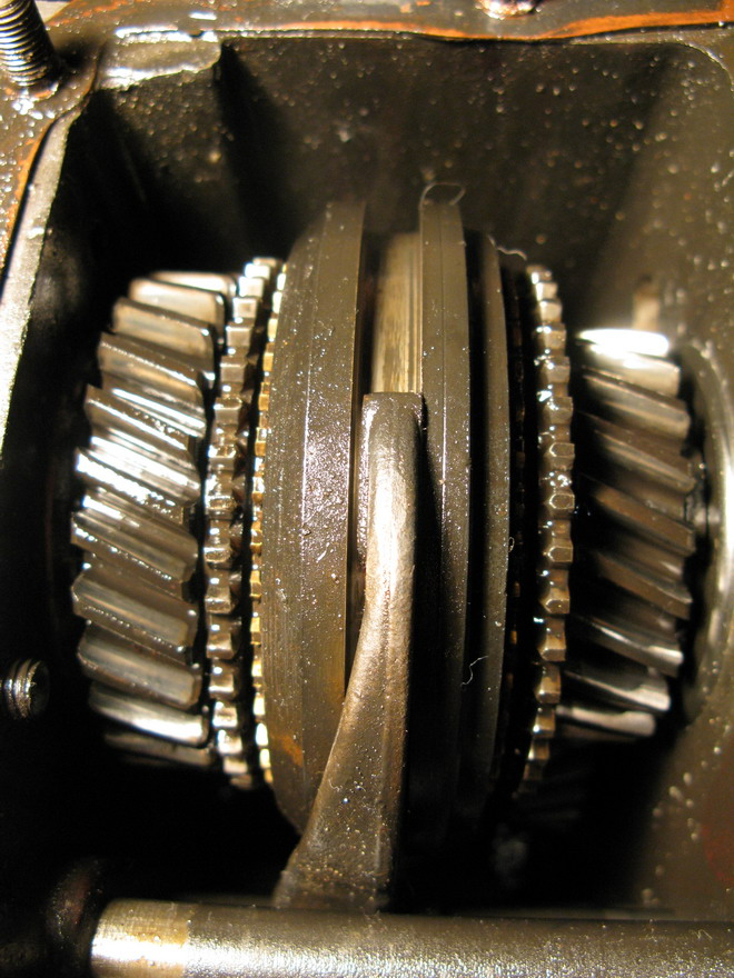

А вот, что я имел ввиду:

Да, это я фоткал, дак что ты имел ввиду ?
На фото - просто раздатка волынки (перед разборкой)
Если заберу фотык сегодня - сфоткаю ее уже с шестернями 3-ей передачи ....

Имел ввиду вот это:
Вот появилась идея: а не удлиннить ли верхний вал шлицевым соединением, как в ЛуАЗе? Только, чтоб новый в старый вошел с натягом. И поджать его крышкой с другого конца.
Но, наверное, смысла не будет.. Очень трудно думать без железяк перед глазами.
Опиши, пожалуйста, на словах: что на какой вал ставил и с какими изменениями? Желательно, с объяснениями по фотке картера и крышки добавочного с шестернями, выложеными выше.

http://zaz.kiev.ua/forum/gallery/?do=sa&g=934&a=2413
Вот доработанная шестерня, что ставится на нижний (ведомый) вал.
На верхний (промвал) ставится шестерня 3-ей передачи только сторцованная (так как резьбы не хватает на валу), и она выходит за пределы картерка на 2-3 мм вверх

ПовідомленняДодано: 29 Грудень 2009 17:40    Заголовок повідомлення: Відповісти з цитатою
Тоесть, обе шестерни надеваются на валы и все?
Верхняя (бОльшая) шестерня из пары 3й передачи идет на верхний вал, торчащий из КПП,
а венец шестерни (тонкий с прямыми зубъями), синхронизатор, сама шестерня (маленькая) и второй венец(широкий, который жестко закреплен на валу) - на нижний вал. На все это надевается сам "переключатель" с вилкой:
так?
и вал слева не нужен?
Кроме описанного, нужно доработать систему включения передач. На этом все заканчивается?
И еще: куда ставишь шайбу?
dimonic
Зареєстрований: 05.04.2005
Повідомлення: 209
ПовідомленняДодано: 29 Грудень 2009 18:07    Заголовок повідомлення: Відповісти з цитатою
el_fuego писав(ла):
а венец шестерни (тонкий с прямыми зубъями), синхронизатор, сама шестерня (маленькая) и второй венец(широкий, который жестко закреплен на валу) - на нижний вал. На все это надевается сам "переключатель" с вилкой:[img]http://zaz.kiev.ua/forum/gallery/?do=sf&g=934&a=2343&f=29523[/img]
так?
Да, и вал слева не нужен (я его болгарочкой отпилил Very Happy )
Тоесть, обе шестерни надеваются на валы и все - ДА !
есть там еще: фрезеровка крышки доб.картерка под шестрню 3-ей передачи (18.5 мм) и
изготовление упорных пластин для подшиника промвала и
фрезеровка крышки доб.картерка под эту упорную пластину
Ну и остается со штоками (я до этого только дошел .... фото нету Sad )
