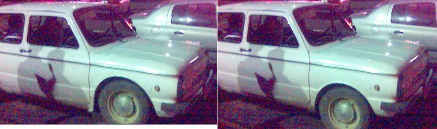

Всем привет! Хочу сделать клиренс заза ниже, но так как мешает передняя арка, планирую сделать ее как нарисовано на фото. Я не сильно владею фотошопом, поэтому не судите строго ... Вот хочу узнать ваше мнение стоит ли или может есть какой-нибудь другой путь, будет ли смотреться ... пока это теория, но без поддержки других не решаюсь, да и пока погода не позволяет ...

оригинально.
но скорее всего тебе придется ещё и внутренние полости арок разширять. чтоб колесо имело куда развернуться.

спасибо! Но я думаю самое сложное это сделать внешний вид ...
это будет смотрется на зазе? вот это меня на данный момент терзает!
мне кажется, машинке это придает какую-то красоту, может даже грозность ... это мое мнение!

Я думаю, что надо брать и делать. Wink Если не понравиться или не получится поставить новую арку и все. Это того стоит. Зато знать будишь и нам покажешь. Или сделай на какой-то старой, гнилой арке и притули.

Арка - то не проблема, ззаду хватає врізати пружини. а от як зробити сам передок нижче?
VJB, як ти плануєш опустити передню частину машини?

скорее всего придется менять ступицу на вазовскую, а там подыскивать пружины подходящие ...

Можно переделать торсионы.

red zaz965 а можно по подробнее, я что то слышал о переворачивание торсион, но ничего не понял =((
Zeus а задние арки не планирую трогать, все как на картинке, больше ничего!

Гдето на форуме встечал, смысл переделки заключался в вынимании плавстин из тарсиона, конкретно ничего сказать немогу.
Но вот есть ссылочка https://zaz.kiev.ua/forum/viewtopic.php?t=560
