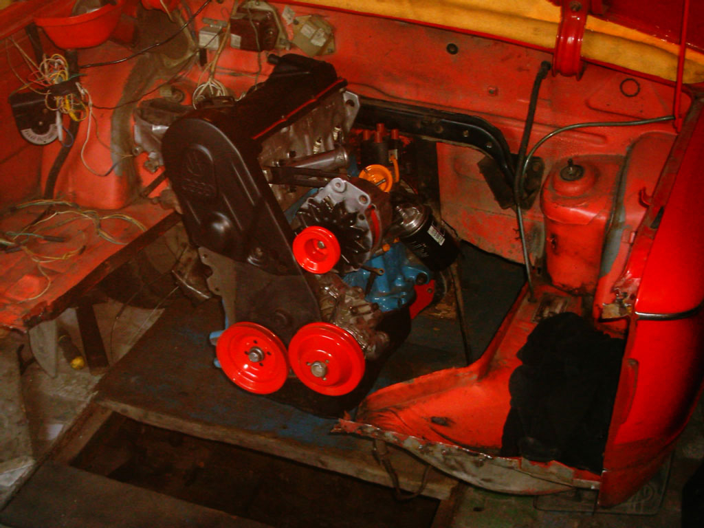

Всем ПРИВЕТ! Я вот надыбал двиг VW Polo 1.1 рачал примеривать его в своего Рекса , а тромблёр мешает! Он как в 08 на распредвале сидит. Взял привод тромблёра от таврии, примерил, и думаю может получиться вывернуть его набок, да ещё и для запасного бензонасоса место появиться Laughing Как кто думает - какие грабли ждут меня в этой затее, очень важно мнение специалистов! Спасибо за внимание!

Берём двиг, тавровский распредвал с шестернёй, тавровский привод тромблёра, Снимаем родной тромблёр, отвинчиваем посадочное, извлекаем распредвал. Сверлим в торце родного распревала отверстие под резьбу и направляющую. Потом берём тавр. распредвал и отрезаем от него шестерню привода тромблёра по коренную шейку. Сверлим получившуюся деталь насквозь под болт и направляющую. Ставим распредвал на место, прижимаем родным посадочным, прикручиваем шестерню от Т.Р. длинным болтом.
Следующим шагом будет изготовление переходной пластинки к которой будет крепиться Тавр. привод тр-ра. а она в свою очередь тремя штатными болтами , которыми прижимается родной тр-р к посадочному, прикручивается на своё место. В итоге получаем тр-р сбоку (экономим около 130 мм места) и место для запасного бензонасоса. Сюда фото сбросить неумею, потому попробую создать галерею, фото будет там. Читайте и подсказывайте чего я не учёл, кстати помоему эта система будет применима и для двига 08.

В том то и дело что двиг VW POLO 1.1 со всеми потрохами уже есть!
Покупать ничего ненадо - главное впихнуть невпихуемое и чтоб без излишней хирургии (типа режь дырку) Laughing Laughing Laughing

Неее, тр-р как у 08 на распредвалу, а за 245 с навесным 200 УЁв просят. Да и VW моторчик получшее будет (наверное, хотя-бы по ресурсу)

смотри сам. это фолькс/ауди мотор https://zaz.kiev.ua/forum/gallery/photobase/00538-1102711367-549.jpg
и трамблер стоит как надо.
унас тавромотор с навесным можна за 50-100$ купить. Rolling Eyes
