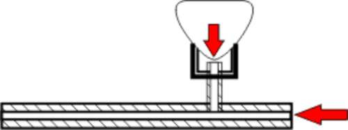

Апарат делается из двух трубок и пластиковой бутылки. Можно от пылесоса но лучше конечно компрессор, разница только в производительности, мощность практически та же. С нормальным компрессором этот апарат "просверливает" стекло 4мм насквозь за 3-4 минуты.

Не дурите голову. Песок берется из ближайшей кучи, только просеять нужно чтобы частицы были определенного размера и просушить. А неделают ?... потому что : старый ЗАЗ не может ездить со скоростью 100км, самому невозможно сделать хороший звук в машине, турбины в запорожце быть не может... ну и т.д. Мне просто когдато книжка попалась по промышленным пескоструям, с расчетами разными, всё от балды, короче две трубки и всё.
ЗЫ
Чуть позже нарисую и опишу.

Я делал так. Трубка из люмина толстостенная, в неё вкрутил еще одну трубку с резьбой на которую гайками зажал крышку от пластиковой бутылки.Всё.Работает будь здоров. Диаметры отверстий примерно 5мм. Теперь пару советов. Трубка по которой летит песок с воздухом должна быть длинной 15-20 см, можно больше если мощный компрессор, ну тогда и диаметр отверстия соответственно больше. Суть в том что песок как пуля в стволе разгоняется по этой трубке набирает кинетическую энергию. Трубку-ствол лучше делать из мягкого метала(алюминий, медь) она тогда меньше изнашивается внутри. Диаметр отверстий зависит от мощности компрессора, для пылесоса 3-4 мм, песка конечно вылетает меньше но сила достаточная. Песок берётся любой, хорошенько сушится . Потом просеивается через 2 сетки: покрупнее - на ней остаются камешки и крупный мусор, и помельче -через неё пролетает всякая пыль и грязь. То что осталось посередине и есть кварцевый песок с песчинками боле менее одинакового размера(зависит от сеток) В бутылку лучше конечно сделать две трубки, добавить еще одну длинную чтобы воздух заходил вверх, а то песок ведет себя как вода,идет мелкими рывками , типа воздух заходит и булькает. Все просто и удобно, если бутылка вверху песок сыплется, опустил вниз - перестал ,никаких краников ненадо. Вот и все.Этой штукой я на работе на зеркала рисунки наносил, прбовал даже на граните. Потом просто бросил, а ребята подобрали и диски на машинах чистили.

Соединение на свой вкус. Я просто нарезал резьбу на трубку от тормозов и потом законтрил. Песок из ближайшей кучи.
