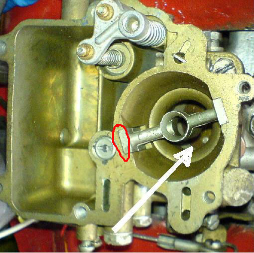

2. А какой-такой канал можно частично перекрыть?
Стефан 968М 1987
ПовідомленняДодано: 15 Вересень 2006 16:31    Заголовок повідомлення: Відповісти з цитатою
Если всё-таки воздушная заслонка закрывается полностью - это равносильно закрытию воздухана рукой. Exclamation
ВОТ ЭТОТ

2. Так это же основной канал. Его пожалуй только дроссельной заслонкой можно перекрыть. Наверное.

В моем случае это был канал выходящий из корпуса карба в плоскость под диффузром в обведенном красным месте.
