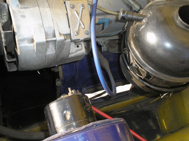

Предистория. Гена стоит не родной, точно от чего не знаю, но что-то наподобии космичевского (скорее всего он и есть). Так же из него выведен проводок от которого срабатывает лампочка на приборной панеле (через релюху). На фото он в белом кембрике выведен прямо из нутрей гены, не далеко от клеммы "+". Можно глянуть пару фоток тут:
http://zaz.kiev.ua/forum/gallery/photobase/00378-1140591305-182.jpg
http://zaz.kiev.ua/forum/gallery/photobase/00378-1140591134-633.jpg
Так вот недавно начал гена дурить. периодически загоралась лампа. Заметил некоторую последовательность. Загорается на средних оборотах. Если сбросить до холостых гаснет. Дальше, если плавно набирать обороты, снова загорается и горит, пока не сбросишь до холостых. Если резко увеличишь, то не горит. Пример. Еду по городу лампа то горит, то не горит (перекрестки, светофоры). Выезжаю за город (лампа горит), разгоняюсь до 80-90(лампа горит), отпускаю газ и нажимаю сцепление (через 2 секунды лампа гаснет), отпускаю сцепление и нажимаю газ (лампа не горит) и продолжаю ехать(лампа не загорается) пока не сброшу скорость км до 60 на 4-й передаче. Ну а потом все поновой. Щетки с таблеткой менял и на "с заведомо рабочего" и на "с магазина". Никак не повлияло.
Гену пока не разбирал. Какие будут мысли?[url][/url][url][/url]

напряжение в бортсети для начала померять
Nazgul
Додано: 29 Серпень 2006 16:53 Заголовок повідомлення: |
Сегодня буду в гараже, так что проверю на всяк пожарный. Вот только что толку. Явно не пашет генератор. Проверял путем отключеня массы на ходу. Если лампа не горит все ок, даже если пригрузить кучей потребителей, если загорелась, то глохнет (как и ожидалось).Недавно разобрал и почистил контакты на роторе. Хватило на 1300 км. Теперь снова лампа горит.
