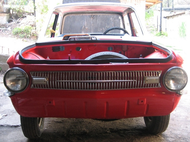

Кто-то ставил? и какие? а то уже надоело после дождя из багажника воду вымакивать

Отлично встают от ВОЛГИ 3110. Только единственное надо из них в двух местах вытащить жесткие резинки (купишь разберешся).

А на Волге они тоже на багажнике стоят?
_________________ В любом из нас спит гений, и с каждым днем все крепче. |
REDZAZ
Додано: 02 Липень 2006 20:52 Заголовок повідомлення: |
Да тоже в багажнике, но я такие же и в капот поставил. И там и там пришлось подрезать по длинне.

А ты капот закрывать пробовал?
Просто у меня с таким не закрылся.....
Просто у меня с таким не закрылся.....  |
И как проблемму решил?

Ха, там с капотом есть хитрость со стороны салона пришлось срезать саму уплотняющую часть и оставить только низ. (капот где двигатель)
А багажник и так отлично закрывается.

Хм... А у меня наоборот, отсек где двиг закрылся без проблем, а вот где багажник ни как.....

Чтобы вода не заливалась, нужно проверить водостоки. Скорее всего протекает где бачки с тормозухой, дырка у печки или через заслонку.
А под капотную крышку я бы уплотнтель не ставил. Пускай мотор дышит.

На ушастике со всасывающим вентилятором щелей не должно быть там даже надо заклеивать жабры с боков от номера (так написано в мануале) чтобы воздух проходил из "ушей" в вентилятор и выходил через низ.

Еще течь может под петлями крышки багажника. Неоднократно сталкивался с этим. Герметик рулит.

петли вообще на контактной сварке и дырок там быть не должно - я себе когда дуговой переваривал просто металл наплавлял до герметичности...

Не должно, а есть. Я встречал как трещины под петлями, так и аккуратные кругленькие дырочки прямо через петлю.
Пока геретиком не обмазал все вокруг, текло в салон. Сначала в багажник, потом по педалям в ноги водилю.
