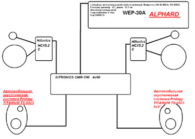

Интересует ваше мнение, как я подобрал компоненты? Правильно?
6х9" - PROLOGY TX - 6923 TITANIUM, разрывает на половинной громкости. Хочу поставить их в задние боковые карты. Сабвуфер в багажник воткнуть (Мощности должно хватить для нормального баса в салоне). А в двери двухкомпонентники, точнее НЧ, а твитэры на передних стойках закрепить. Как всегда на большее денег нехватит Wink !
Ссылочки на компоненты:
http://www.avtozvuk.com.ua/info.php?id=1355 Двухкомпонентники.
http://kolonki.com.ua/shop/?sec=19 Сабвуфер.
http://www.matrix.ua/shop/?p_id=16586 6х9"- PROLOGY Neutral

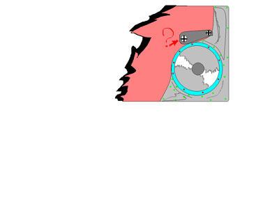

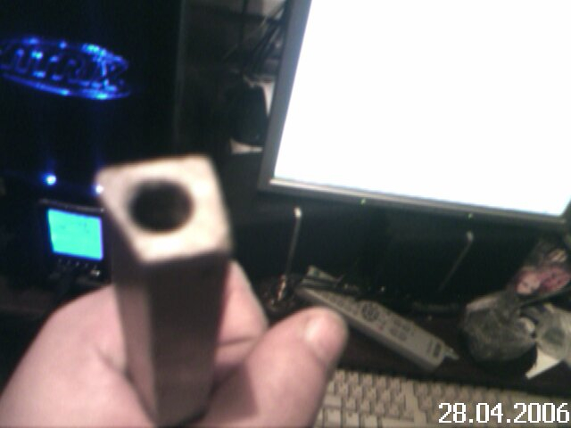

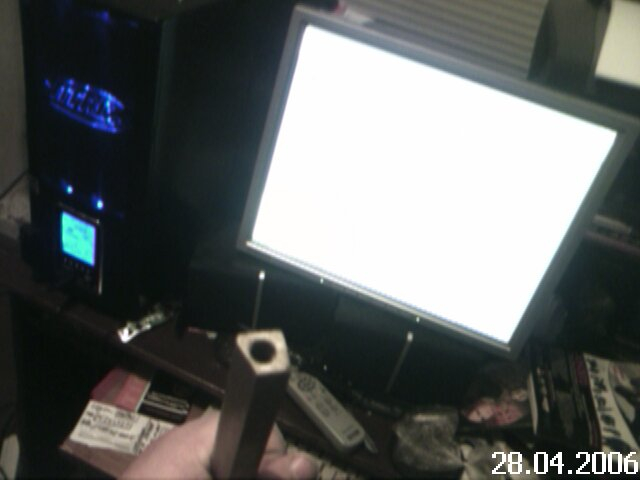

Посидел, подумал... И вот что надумал Idea
Надо только найти хрошего алюминия, токаря, желательно фрезировщика. Есть концы?

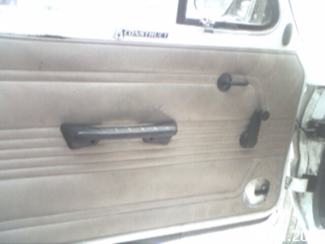

DOG писав(ла):
Смотреться будет просто уе..щно,
Laughing Дык, само собой - если просто так торчать будет - как "кривой стартер" из бампера. Smile А если обыграть ее, например, приливом подиума - будет "как родная." Все лечится, надо только от стереотипов отплеваться. Smile
DOG писав(ла):
работать неудобно. Отпадает.
А ты забудь, что у тебя плоские дверные карты и что ручка торчит из того места, куда обычно динамик ставят. Вообще забудь, что есть карты, обшива, облицовки, накладки, ручки, пластмасски, торпедо, борода...

Да найти можно, только есть ли смысл? Как-то не очень мне нравится то, что при вращении ручки будут большие силы на излом места соединения могут действовать не только по касательной к вращению, но и перпендикулярно оси. Может, другой выход придумаем...

ПовідомленняДодано: 26 Квітень 2006 13:02    Заголовок повідомлення: Відповісти з цитатою
Может... Но если зделать ручку из 3мм алюминия, боятся нечего. Побег фоткать. А в галерее смотрел мои фоты? Wink

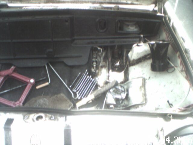

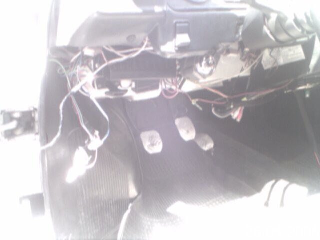

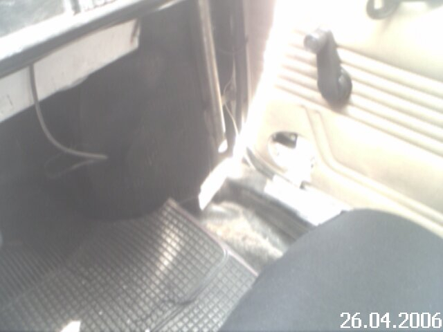

ПовідомленняДодано: 26 Квітень 2006 13:42    Заголовок повідомлення: Відповісти з цитатою

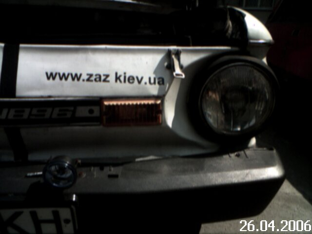

Такс... Баланс белого загнан и солнце светит очень ярко. Фотки в студию!
Еще сходить во двор? Wink

DOG писав(ла):
Фотки в студию!
Спасибо, пока материал "для подумать" - есть. Идеи - тоже. Вечерком повыеживаюсь с этим. Завтра выложу пару вариантов.

П.С. Кстати, ревун сигналки раструбом вниз переверни. Smile Не обязательно вертикально, но чтоб наклон был.

2 Ботаник - Начинаю перечисление что ужо есть.
1) Голова - SITRONICS CMR 700, заявленая мощность 4Х50, но реально пиковая выдает до 75 на канал! Греется при этом сильно, точнее грелась, я поставил систему охлаждения, теперь отлично малотит. Выход на саб есть. ЕСТЬ
http://zaz.kiev.ua/forum/gallery/?do=sf&g=1171&a=611&f=6619
2) АС 6Х9", PROLOGY TITANIUM TX-6923, 200 ватт. ЕСТЬ
http://zaz.kiev.ua/forum/gallery/?do=sf&g=1171&a=611&f=7332
3) Набор кабелей ЕСТЬ.
4) Саб активный, http://kolonki.com.ua/shop/?sec=19 Сабвуфер планирую покупать, но не сейчас. В ближайшее время может.
5) Компонентники в процессе выбора. Можем подискутировать.
Пока все. А изоляция в процессе подбора...

SITRONICS CMR 700
Эк тебя угораздило... Ну ладно, есть, так есть.
DOG писав(ла):
Забудь. Это то, что на заборе написано. Его настоящая мощность - 12-14Вт РМС. И это - в самом лучшем случае.
DOG писав(ла):
Такой большой, а в сказки веришь. Smile "Пиковая мощность" - вообще полный п...рикол маркетологов и водителей пацаномобилей - типа, пардон, кто больше пальцем из попы наковыряет.
Все эти цифры физически нереальны. Объяснить почему, или сам докопаешься? Smile
DOG писав(ла):
Только не вздумай и впрямь им 200Вт скормить. Вякнуть не успеют. Такую мощность не всякий саб переварит. Ну да ладно. В любом случае их очередь - последняя.
DOG писав(ла):
"На все про все"? Питание, акустика, межблочник(и), Y-разветвитель?
DOG писав(ла):
Про эти - советую забыть, как страшный сон. В активных сабах стоят самые вшивые усилки из всех возможных. А если уж внешние корпусные усилители у Альфарда - дерьмо конченое, то представляю, что там за барахло в его сабах...
Вот об Альфардах:
Маша Синичкина
Это как? 900 ватт на канал? 900 ватт на все шесть каналов? 900 ватт потребления от бортовой сети?
Если разбирали, смотрели, по сколько транзисторов в плече на канал?
Кстати, история в тему.
Пошли как-то мой муж и мой брат на радиорынок, смотреть усь крутой фирмы Альфард, который последний присмотрел себе на фронт поставить. Говорит - 150 Ватт! И всего 160 гривен...
Пришли, посмотрели. Фитюлька в 200гр весом, красивая, желтенткая. (очевидно, речь идет об усилителе Альфард АМ100 - прим. мое)Спрашивают продавца:
-Что, реально 150ватт?.
- не знаю, сам только получил.
- Давайте разберем, посмотрим?
- Давайте.
Разбирают, смторят. Стоит две микросхемы. По одной на канал. И никаких признаков преобразователя для их питания. Уже интересно. Переписывает название микросхемы (какая-то экзотика) и вечером смотрит в инете. Находит даташит. Опа... 2x3,5 ватт RMS. Соотвтственно, мостом - не более семи ватт на канал...
Вот вам и 150W от крутой фирмы Альфард...

Ботаник писав(ла):
DOG писав(ла):
Откидываются и съежают впред, к торпеде
А, теперь понятно. Это практически исключает подсидельники и еще проблем добавляет и с дверями... Какой-нибудь чучелоид обязательно хоть раз вылезет из машины и захлопнет дверцу, не сдвинув седло назад. Грили будут мятые постоянно. Sad Так что осталось всего три более-менее разумных варианта.
Ну частным извозом и грачеванием я неподробатываю. В машинку садятся только друзья и предки, конечтно кроме меня - шофера для предков. Да и то нечасто. Кстати, а что если 6Х9" прикрепить к сидушкам снизу? Зазор прада от гоовки до днища получается около 2-3мм.

Сегодня братик с работы мне принес заготовку для ручек стеклоподьемников, внутри полая. Разрезать, отнести аргонщику, заварить, зделать элементы крепежа на родной штифт, згладить заподлецо шов и отполировать. Нанести лак, прозрачный, несколько слоев. Загвоздка только в пластинах...
Вот фоты онного...
[/img]
