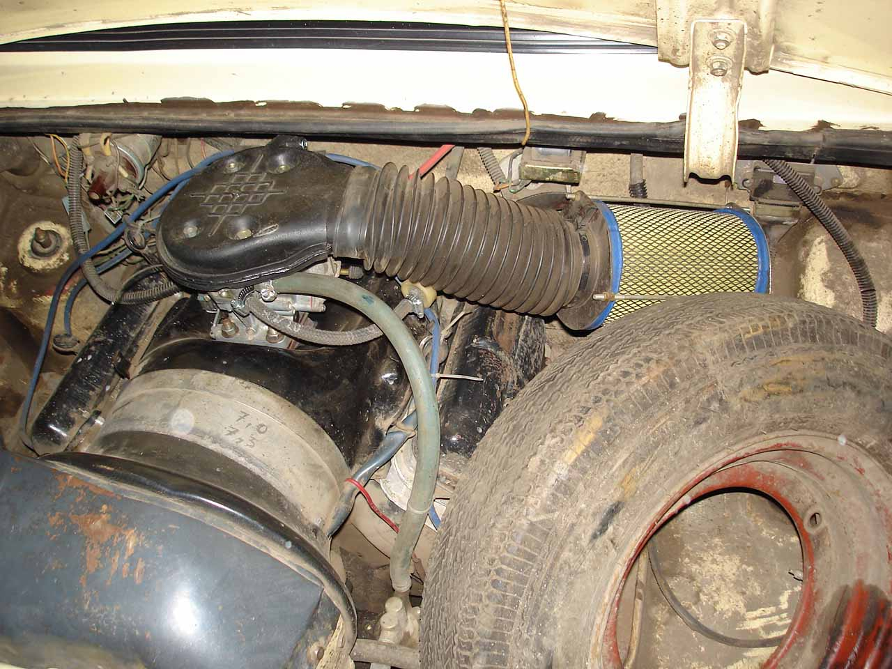

ПовідомленняДодано: 09 Березень 2006 18:58    Заголовок повідомлення: Re: RE: Карб от 2101, чем его сверху нарыть? Відповісти з цитатою
BUg писав(ла):
Черепаха просто накрывает карб, на нее надевается гофра (удлинитель) а на гофру - что душа пожелает.
вот премерно как уменя было

http://zaz.kiev.ua/forum/gallery/photobase/01151-1136390250-741.jpg
"черепаха" 2141
"хобот" патрубок ДМРВ от впрысковой "Волги" (ГАЗ-31105, кажется)

Вот как оно должено быть.
http://zaz.kiev.ua/forum/gallery/?do=sf&g=566&a=617&f=6712
http://zaz.kiev.ua/forum/gallery/?do=sf&g=566&a=617&f=6713
http://zaz.kiev.ua/forum/gallery/?do=sf&g=566&a=617&f=6714

Вобщем подитожу. Сегодня был на Лепсе, спрашивал, искал.
Черепашка, как верно сказал Назгул, от АЗЛК 2141 с жигулевским мотором. Стоит 20 грн. Гофра к ней 15 грн. Чтоб не е..ть мозги фильтр нулвого сопростивления, до обьема 1.5. стоит 80 грн. + пару грн хомута. Такой вот расклад.
Качество черепашки правда никудышнее, и 20 грн. она не стоит как и гофра. Но что делать......
Да именно так и у меня было, только не вижу дренажа масла из воздушного фильтра.
