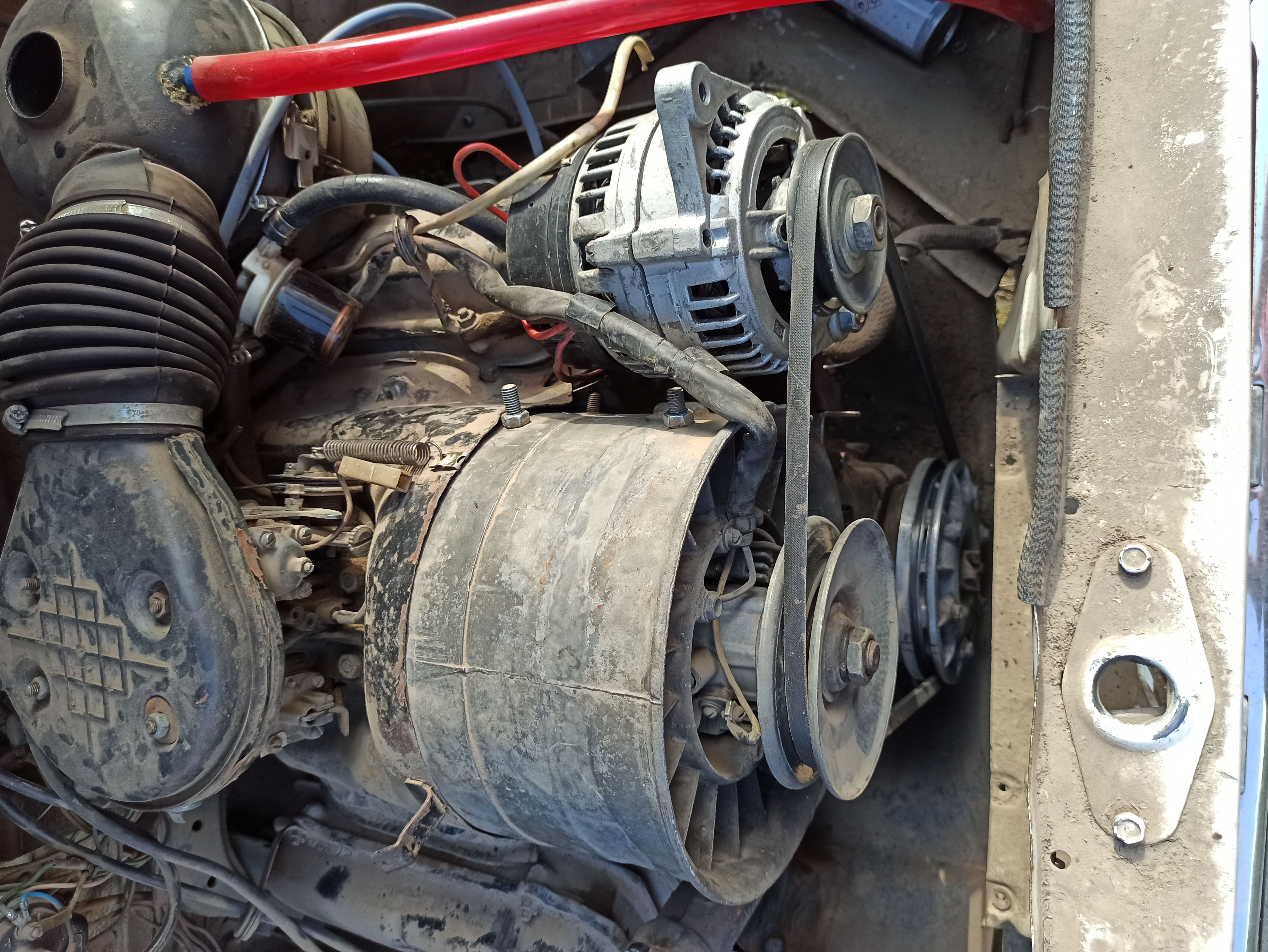

Так склалося що я ніколи не їздив на Запоріжці з одним стандартним генератором...
Другий генератор Г-502 (або щось типу того) був прикручений на уголки до корпусу вентилятора охолодження. Регулювання натягну ременя відбувається тим самим підбором шайб між шківами, в моєму випадку це не відбувалося жодного разу... Фото того як це було реалізовано я не робив, але на драйв2 (не хороший сайт) хтось робив те саме. Проблема була в тому що в одного генератора було стандартне реле регулятор (з контактами) а у додаткового електронне. Наскільки я зрозумів запаралелити роботу генераторів не так просто хотілось би. Схема з одним регулятором на 2 генератори не працює (це з чужого досвіду) два електронних регулятори напруги також не будуть робити. І після цього мені здається що щоб запаралелити 2 автомобільні генератори потрібно використовувати якісь шестерні ГРМ і максимально точно виставляти фази. Тому той генератор доволі швидко звідти вилетів а на його місце було встановлено генератор від ЗАЗ сенс відчизняного виробництва на 65 ампер (фото будуть згодом)
Взагалі, коли я шукав як люди вирішували проблему нестачі зарядки я знайшов як люди ставили на МеМЗ генератори від: москвича та здається уаза(40а), ще один стандартний генератор, генератор від ваз 2101, 2108, 21214, хтось навіть ставив на ЛуАЗ генератор від зіла 131на 100 совкових ампер - це тільки те, що мені вдалося згадати.
Коли я поставив двигун ваз 2103, для охолодження якого використовується вентилятор від Audi 100 C3 (пятициліндрова), який ніби як на 500ват, то спочатку використовувався генератор від сенса який доволі не погано став на двигун ваз. Для його встановлення було лише втулено втулку в кронштейн генератора ваз (перехід з діаметру 12мм на 10мм), та трошки допрацьовано напільніком верхнє кріплення генератора ваз 21214. Я догадувався що той генератор не буде жити в такому режимі і почав шукати як нормально поставити на жигомотор нормальний генератор (100Ампер), і як виявилося - немає жодного рішення, яке задовольняло мене в повному обсязі.
Були лише такі варіанти:
1) підсилена версія стандартного генератора від фірм атек, кзате, lsa, і т.п. - дорого ціна майже $100 і надійність під питанням,
2) генератор з кронштейнами від ваз 21214 - крім перерахованих проблем + кронштейн, який часто лопає.
Тому, я вирішив підібрати генератор від якоїсь імпортної машини, який стане на нижній кронштейн генератора ваз 2103, і не треба буде видумувати щось дуже складне для реалізації верхнього кронштейну (натяжного) про це рішення я розповім згодом

Єдине фото, зроблене при встановлені генератора від ЗАЗ сенс. Можна побачити болти, на які через уголки чіплявся другий генератор від Запоріжця.
Цей генератор було обрано через зручність реалізації натяжки ремня, та те, що це дешевше, ніж встановленя генератора ваз 21214 чи 2110.
Перший запуск для перевірки роботоздатності гєни з OLX було виконано за декілька хвилин до того як було зроблено це фото. Потім я поставив планку для натяжки ремня від газелі, але забув зробити фото...

Спосіб кріплення генератора до МеМЗа дуже схожий на спосіб, запропонований автором каналу "Совжесть" https://youtu.be/UcHfQKzbbtI?si=sX2_BTFZEpmDl1Y3 (обережно, автор відео з не дружньої країни... Я попередив). Різниця в тому, що я використав міцніший, дешевший та поширеніший кронштейн генератора від ваз 2101, доречі виліт шківа генератора сенса, здається, такий самий як у ваз 2101 і т.п. бо потім я того генератора поставив на двигун ваз 2103 і все було ок.
Потужності цього генератора повністю вистачало на потреби автомобіля, лише для того щоб розпалити пічку потрібно було підкинути обертів

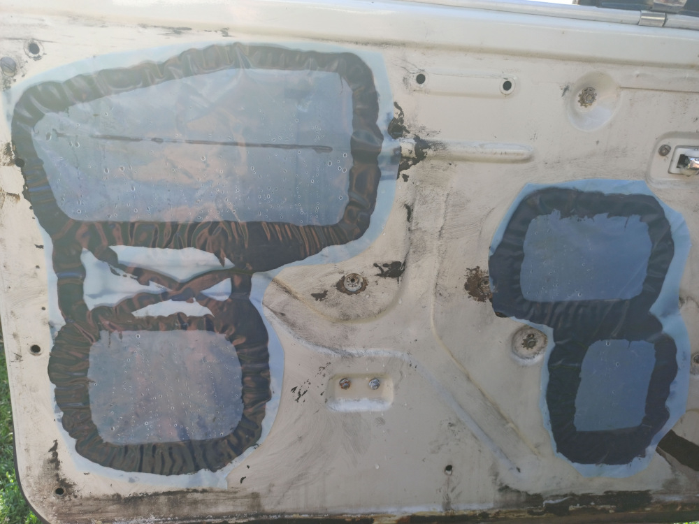

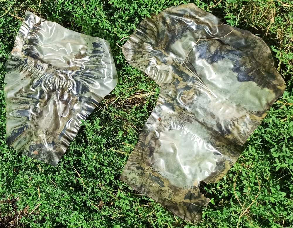

Через деякий час після покупки автомобіля та його експлуа(т/ср)ації, я помітив, що між шарами підлоги (між дном, тим що залишилось від мата, та ліноліумом, який виконує роль привабливої підлоги) накопичується вода. Вирішення проблеми води в салоні, яке я знайшов на ЗАЗфорумі - "поставити дуйчик щоб висохло" - мене не зовсім влаштовувало, хоча поржав від душі)
Згодом, я помітив, що вода затікає з-під дверних карт. Коли я взявся вирішувати цю проблему - пройшов майже рік з моменту покупки авто. Ось що сталось з тими клійонками та заводським бітумним герметиком за 32 роки:
Я купив новий бітумний герметик, та знайшов шматок цупкої клійонки, яка валялася у дворі.
Стало якось так:
І з-під дверних карт перестала затікати вода, але як потім виявилось - вода затікала не тільки тудою...

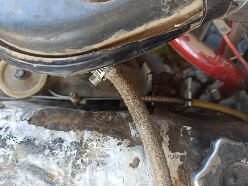

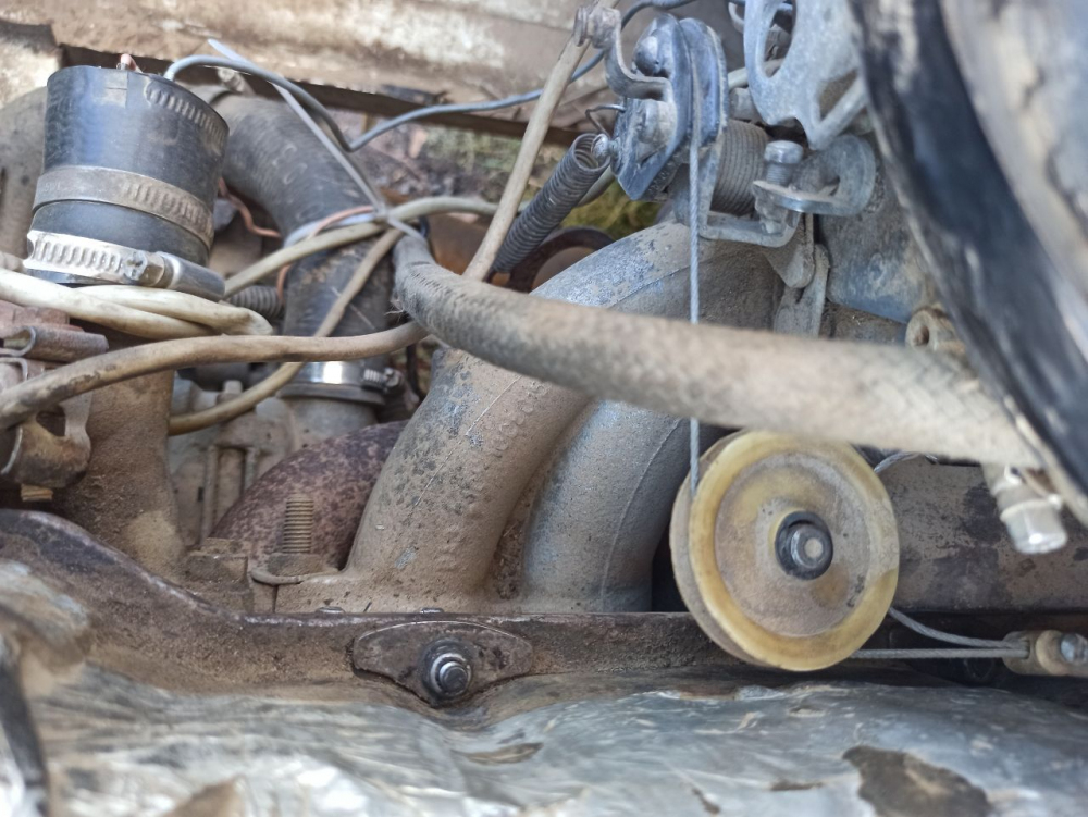

Після встановлення двигуна ваз 2103, я помітив, що не вистачає довжини тросу газу (я догадувався що так буде). Тоді я вирішив купити "набір тяг для солекса" і замасть довгої тяги прикрути трохи модифіковану штуковину, як зєднувала тросик газу з К-133 (я не знаю як воно називається). Фото того що вийшло не збереглось... Робило це все так-собі. На педалі газу спочатку був великий свободний хід, а потім закороткий і тугий робочий хід. Окремої уваги (о̶б̶с̶е̶р̶а̶н̶н̶я̶) заслуговує тож механізм для підключення солекса до жигуля. Люфт там був неймовірний, ніби два фрагмента робили різні люди, які або не знали про існування інших, або дуже сильно посварилися.
Але якось я побачив як реалізований привод гагульки на таврії, і хоча я притримуюсь ідеології "чим менше в машині таврії - тим краща машина", я купив на розборці той привід газу ("кронштейн тросу газу") за 50грн і поставив на свій автомобіль. Якось так це получилось:
Кращого способу наростити трос газу я не знайшов і не придумав. Я чомусь так і не вкоротив зайвий шматок стандартного тросу, фото було зроблено сьогодні при регулюванні ЗАЗорів клапанів і тільки сього я зрозумів наскільки псує вигляд тоу "недорізаний" шматок. Доречі, трос (десь 30+ см тросу з "сорочкою") який я використав для "нарощування" (використано було десь +/-15см), я купив в 2022році за 5грн, а кусок сорочки для троса пішов на ЛуАЗ, на який я поставив солекса.
Получилось на багато краще ніж було, ніби є якись мінімальний люфт, але він точно манший ніж на жигулях зі стандартними тагами і озоном. Педаль газу стала дуже навіть комфортною та інформативною і можна точно дозувати газ

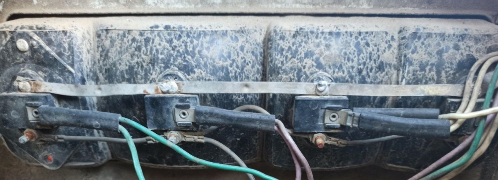

За 4 роки володіння автомобілем у нього дуже рідко працювали всі лампочки на задніх ліхтарях. Згідно з ПУЕ закльопки - топ, еле я б так не сказав але я не уявляю як очищати окисли під закльопками. Спочатку я продовжував колгосп (попереднього власника) з прикручуванням дроту до лампочок всередені ліхтаря щоб дати їм хоч якусь масу. Потім, я пробував напаювати перемичку між закльопкою і мінусовою пластиною, на фото можна побачити рештки тієї пайки. Пайка від вібрацій жила недовго... Очевидно, що їздити з невідомо як працючими ліхтарями небезпечно. Одного рачу чуть не "зловив" ланоса в бочину, коли я виконував лівий поворот щоб припаркувати ліворуч дороги. Поворот не відпрацював тоді через те, що відійшов запобіжник і врідному блоку запобіжників, який після того доволі швидко покину своє місце нероботи...
Також прийшлось якось вирішувати. Для того щоб підвести масу до лампочок я вирішив використовувати болти, гайки та проводи з клемами. Автори ПУЕ кажуть що закльопки краще ніж болти та гайки, я б подивився як вони будуть чистити окисли під закльопками...
Через приблизно пів року експлуатації перша (екскрементальна) версія ліхтарів виглядає якось так:
Пів року всі лампочки мають масу, ні пайка, ні інший вид колгоспу не давали такого результату. Навіть, якщо маса пропаде - можна розібрати почистити (може навіть обробити), і це буде простіше, ніж з закльопками.
Болти варто було брати якісь латунні, але які знайшов...
