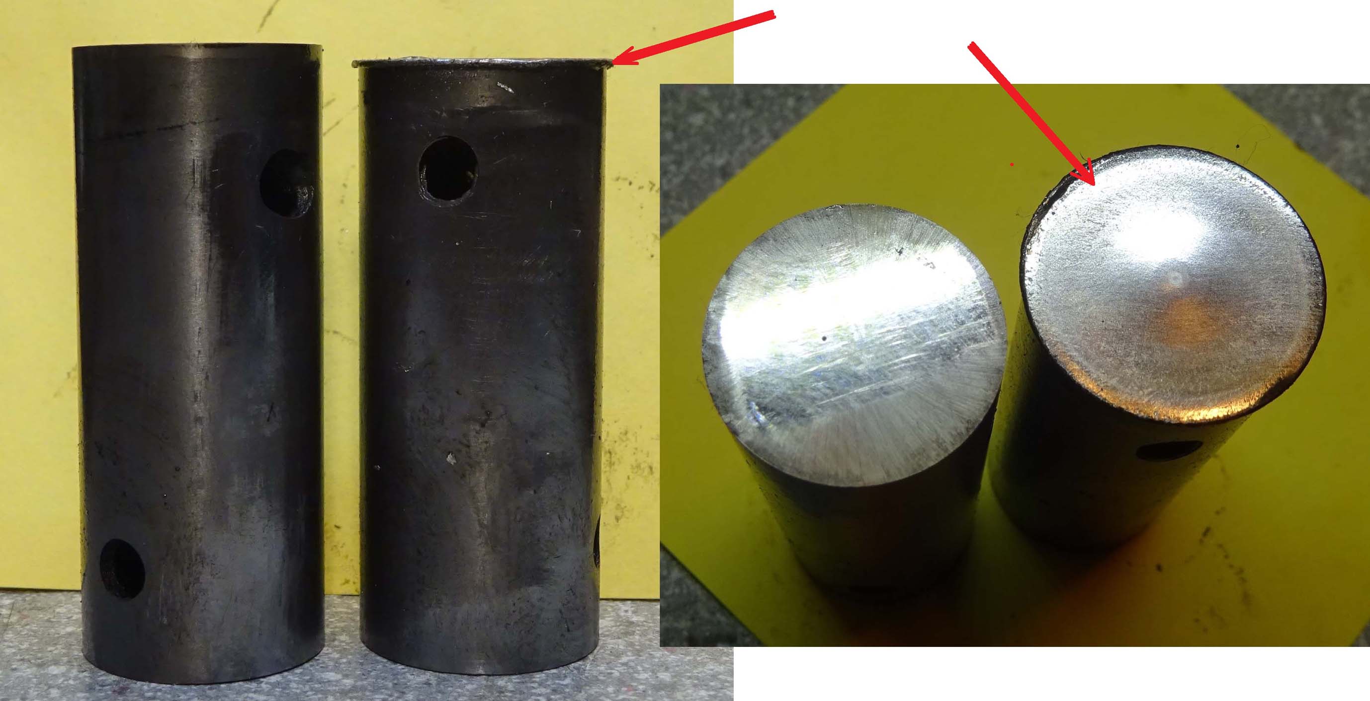

Вот например толкатель впускного клапана из двигателя МеМЗ-969А 1994-го года выпуска с пробегом 1391 км (одна тысяча триста девяносто один километр!)

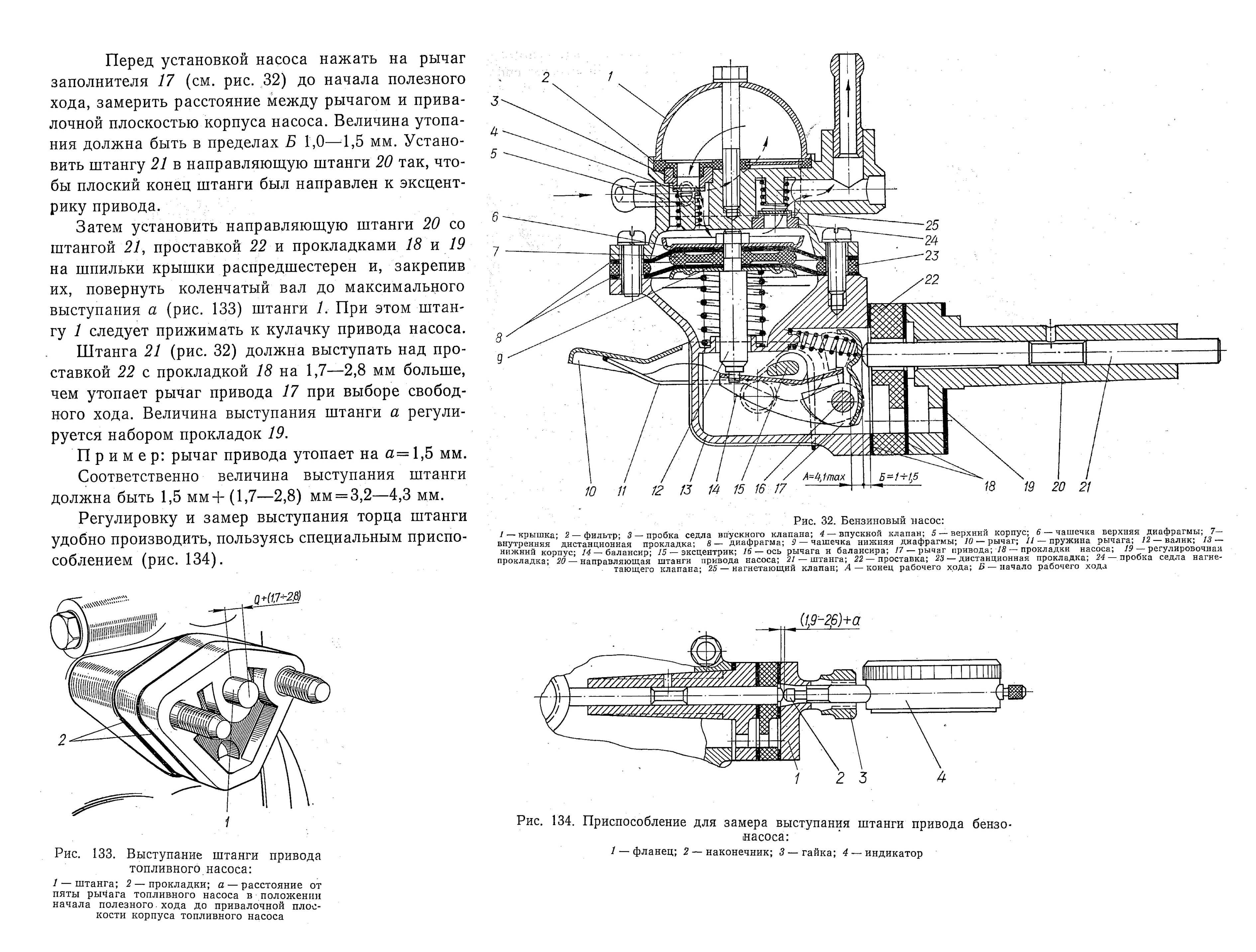

Пока возился с генератором, устоновлял дополнителные релюхи и регулировал зарядку, заметил, что бензонасос дуба дал. Из его начел теч бензин, хотя ранее он был сухой. Подтянул винтики, но ето не помогло.
Снял, разобрал. Мембраны вроде целые, но пластиковая пластина почти вся разрушылась. Оказывается, что он спускает бензин на улицу, когда есть внутреннея протечка, чтоб бенз в масло не поподал...
Заказал новый насос от копейки, а так же и ремкомплект (мембрана с штокам), в запас. Жду, пока пришлют.
Есть ли там какие моменты или нюансы при установке (и регулировке), или просто прикручивать его на две шпилки?
Один ньюанс, верхнюю часть придётся развернуть на 180°, по другому входной штуцер не подойдёт.
При установке бензонасоса нужно отрегулировать ход рычага за счёт подбора толщины прокладок.
Если толщина прокдадок будет слишком малой, то может погнуть шток или ычаг бензонасоса. Если толщина будет слишком большой, то хода рычага может не хватить для нормалной работы (слишком малая подача топлива) бензонасоса.
Где то на форуме регулировка уже была описана.

По разным източникам, находу разною информацию о том, как правельно регулировать.
Вот к примеру етот человел доказывает, что нужно регулитовать насос при максималном вылете штока, а не при минимальном, как в болшенстве источников написано: https://www.youtube.com/watch?v=ktPHx2CBCeU&t=62s
Так где же правда?
ПС: и какие же правельные цыфры для ЗАЗа сороковки?

Какое-то заблуждение тут у меня получяется.
С всеми прокладками ("бутербродом") и фланцом, в самой утопленной позиции шток ровно с самим пластиковым флянцом.
На тамой выдвинутой позиции шток выступает 2,3 мм из фланца.
Длина штока - 99.2 мм. Оба концы плоские.

hide писав(ла):
Вот описание регулировки из руководства по ремонту МеМЗ-968:
Со стороны насоса конец штока должен быть немного выпуклым.

Так как шток у меня максимально выступает на 2.3 мм, я думаю, что всё ОК, прокладок менять не нужно, так как 2.3мм является почти серединой допустимого интервала (1.7-2.8 мм)
"нажать на рычяг до начяла полезного хода" - у меня нету "не полезного хода" на рычяге. Когда перебирал насос, заметил, что при малейшем нажатийи на лапку, уже она начинает движение в низ, с собой притягевая мембрану.
Думаю нужно будет просто замерить максимальное "утопление" рычяга. Ета величина не должна быть ниже чем 2.3 мм от плоскости насоса. Вот и всё.
ПС: мойя покупка нового насоса застраяла. На складе в магазине их нету, вроде будет ясно на следушей недели, или есть возможность получить етот насос. Так как сегодня не очень что имел делать, перебрал старый насос и ешё один (б/у). Из двух сложыл один. Пока не знаю или будет работать Smile

Paul R-0707 писав(ла):
В том то и дело, что оба конца штока абсолютно идентичные (в полностю плоские). Не знаю, может шток уже не родной стоит, может ето просто шток, выточен на токарном станке. Думаю ета выпукласть болшой роли не играет.
