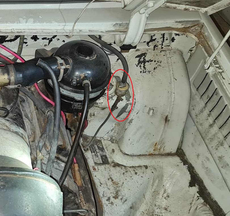

Вот тот филтр, про который я говорил. Он соит набарот, т.е. против теченя.

hide писав(ла):
Он перед тройником стоит, тогда он одновременно и двигатель и отопитель защищает. Переставь на его место тот который поставил возле бензонасоса, два фильтра в приципе не нужны.

В запасе к машыне есть новый бензонасос. И ешё заказал "летние" свечи - NGK B8HS. Так же, влез в передние тормоза и опять влип в кучю проблем. Вообшем... Если после всех ремонтов ешё будет так глохнуть, подкину другой насос.
Paul R-0707 писав(ла):
Так как лутше? Ваш вариант? Или такой как у меня, на отопитель и на двигатель, перед тройником, но с правельной установкой?

hide писав(ла):
...Так как лутше? Ваш вариант? Или такой как у меня, на отопитель и на двигатель, перед тройником, но с правельной установкой?
В каком месте фильтр стоит не имеет значения. Просто перед тройником он одновременно защищает и двигатель и отопитель. Перед бензонасосом он защищает только двигатель, в этом случае перед отопителем нужен отдельый фильтр. На ЛуАЗе у меня так и сделано, но у ЛуЗа разводка трубок другая, к тому же у него стоит штатный фильтр отстйник от грузовика.

Так как для отопителя нету удобного места разположыть филтр, решыл его поставить сдесь, где стойит старый (на фото).
Снял спинку заднего дивана, там нашёл непонятною "шумоизоляцию" из тонкого паралона и дарматина, добрался к баку. Выбрал топливоприёмник, продул сеточку воздухом, заменил топливные шланги - подачю и обратку. Старые уже были дубовие, имели трешины и ешё одна была немного пережата.
В баке есть ржавчины но я не заморачивался его извлекать и мыть, так как нету условей для етого.
Старый филтр, который стоял против теченя, забит ржавчиной, еле продувается.

Когда приехали, дёрнул капот - первый филтр, тот перед торйником, был полный ржавчины и крупных чястиц ржавого метала... Правдо, сеточка на бензоприёмнике имела прогнившаю дырку примерно 2х3 мм размером - думаю через её всё и засосало в филтр.
Так что, второй филтр пока что точно не помешает Smile Первый нужно будет заменить после того, как выжгем бак бензина, если не ранше Smile Заказал 4 филтрика в запас, они точно пригодятса Smile

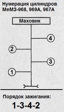

Кстати называть на Запорожце головки "левой" или "правой" может привести к путаннице. У двигателя, независимо как он установлен в автомобиле, зад всегда там где находится маховик, а перед там где находится шкив. Таким образом левая головка у Запорожца находится с правой стороны Wink Поэтому лучше называть головка 1-го и 2-г цилиндра и головка 3-го и 4-го цилндра.
Так же нумерация цилиндров у двигателей тоже нормирована, у рядных отсчёт всегда начинается от шкива у V-образных с правоого ряда от шкива:
Для начала посмотри на месте ли наконечник выпусного клапана. На всех четырёх выпускных клапанах должны стоять закалённые стальные "колпачки".
Максло к валикам коромысел поступает через толкатели и штанги выпускных клапанов 1-го и 3-го цилиндров. Если наконечник клапана потерялся и кто о отрегулировал зазор без аконечника, то регулировочый винт завёрнут в коромысло слишком глубоко, в итоге масляный канал идущий через этот винт будет перекрыт.
Если наконечники на месте, то причина может быть более серьёзной, из-за прослабленой посадки провернуло переднюю коренную втулку коленвала (передняя возле шкива!), в итоге перекрыт масляный канал к толкателям. Что бы добраться до этой втулки нужно частично разобрать двигатель...
Не хочу тебя сильно пугать, но посмотри как эта опрерация выглядит на ЛуАЗе: http://luazzz.ru/showthread.php?t=4345&p=114453&viewfull=1#post114453 На Запорожце дело с доступом выглядит намного хуже.
