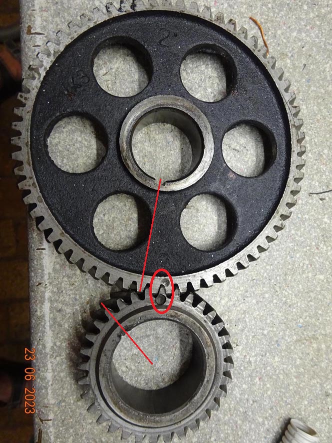

Вопросы:
1) я так понимаю, что нужно совместить метки коленвая и разпредвала по "точкам" на шестернях. Верно? Вопрос по тому, что на шестерни разпредвала есть не только "точка", но и какая-то другая метка, в виде не толстой линии.

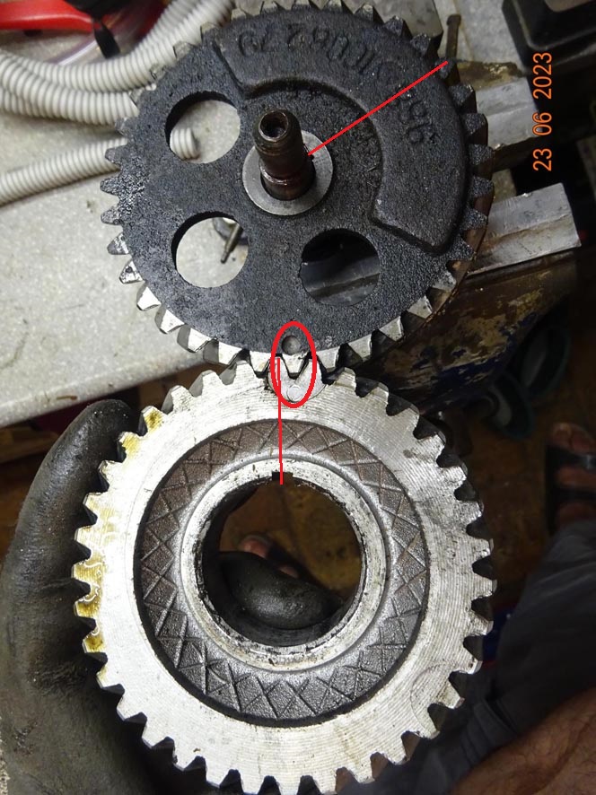

2) Для того, чтоб совпали метки вудушей и ведомой шестерней балансирного вала, нужно двигатель не много провернут (относительно того, как были установлены шестерни разпредвая и коленвала). Верно ли ето? Там покрутит по чясовой стрелке нужно двиватель примерно на несколько (4-5) зубов, если смотреть по ведушей шестерни на коленвале.

hide писав(ла):
Вот правильное совмещение меток распредшестерён. Если есть сомнения насчёт расположения меток, то счиай зубья от середины шлица под шпонку (красные линии):
hide писав(ла):
Нужно поворачивать или нет уже не помню, но метки совпадают только в одном положении, вот оно:
Здесь тоже, при сомнениях считая зубья от середины шлица шпонки.

Спасибо огромное за информацию про метки!
Я боялся, что на чягунных шестернях может быть не правельно нанесены метки из завода, так как я начитался про такой ужас у одного человека. Он воевал с повышенной температурой двигателья, итд итп, без результатов. А оказалось, что из завода у его "точка" на малой шестерне была не третим зубе, а не на четвёртом, как должно быть.
Вот видно, что у меня "точка" на четвёртом: https://ibb.co/H4hRsdh
На разпред шестерни - на втаром зубе.
Так что всё ОК сдесь.
Чтоб сместить балансирного вала метку с точкой на шестерни коленвала, НУЖНО прокрутит двигатель относительно первичйых меток на разпред/колен-валов шестернях.
А сдесь видно, что если одшитать 13 зубиев, то метки совпадают: https://ibb.co/Rcv0x2T
Так как балансир и его пара шестерней не менялись, делаю вывод, что установлено (из завода) было правельно.
