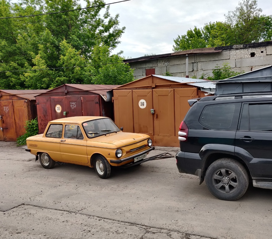

Всем доброго времени суток стал счастливым обладателем ЗАЗ 968м005, 30лс машина стояла 7 в гараже состояние великолепное .
Планируется как машина выходного дня чтобы ездить и дарить улыбку себе и окружающим
Есть несколько задач :
1) Восстановить нормальную работу двигателя, и всех агрегатов на данный момент заклинившее сцепление, заклиневшее тормоза и не ровно работающий двигатель компрессия 7,7,7,10
2) Хочу переоборудовать в обычный не инвалидный запорожец. Подскажите что мне для этого может понадобится.
3) Из внешнего вида планируется лёгкое занижение и мелкий декор интерьера (если есть у когото интересные детали предлагайте).
4) Рассматривается вариант установки другого двигателя.
На данный момент список покупок выглядит следующим образом:
Педаль сцепления
Педаль газа
Педаль тормоза
Ремкомплект на главный тормозной
Ремкомплект на главный сцепления
Прокладка крышки клапанов
Буду рад выслушать все идеи и предложения по дальнейшему развитию проэкта и поиску недостающих деталей )

Якщо маєш інше авто, то цю краще збережи в оригіналі. Якщо дуже хочеш поміняти двигун, то міняй на сорокєт. І машина стане живіша, і залишиться все одно в оригіналі.
Якщо дуже хочеш зробити занижену "пузотьорку" і поставити двигун-водянку, то я більше не маю, що тобі сказати.

По задачам:
1) Сразу меняй двигатель с коробкой на сорок лошадок.
2) Сделай фото управления (руль, педали и педального узла со стороны багажника, там где главный тормозной и главный сцепления)
Скорее всего понадобится с обычного ЗАЗ968М: рулевой вал в сборе с подрулевыми, кожухом подрулевых, корпус замка зажигания ну и руль, ещё педали.
3) С занижением не спеши.
А что имеется в виду под "мелким декором"?
4) Поставь хорошую сороковку - дальше будет видно.
По покупкам:
Педали не проблема - найдутся у кого то
С ремкомплектами не балуйся - лишняя трата денег и времени
Гидравлику перебирать это лотерея -лохотрон
Покупать только новую, а лучше ставить от ВАЗ2101-07
Прокладки под клапанные найти можно
