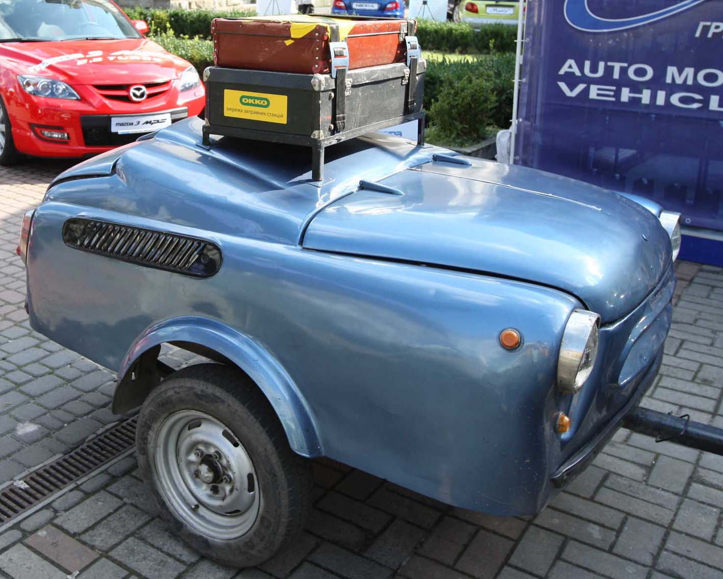

				 САбж, многие видели такие вот штуковины, захотелось и себе такую же из донора сваять, посему любопытно: как делать и как оформлять?)))
не знал, куда приткнуть тему, запостил тут, думаю наверняка обсуждалось но поиск ничего не дал..

				 Додано: 09 Квітень 2010 14:40    Заголовок повідомлення:  |
				 а этот и оформлять не надо. у него скорее всего уже было оформление до этого.
посмотри, у него база вся заводская. на ней же и номер рамы выбит.
всё что он поменял это жестянку. квадратную снял, а нашу прикрутил.
просто дефейснули.
вот и всё.

хочешь сказать, что просто можно взять убитый степок с номером на раме и документами и поставить сверху свою штуковину из донора?)
				 Додано: 09 Квітень 2010 15:14    Заголовок повідомлення:  |
				 ну да.
а иначе всёравно что самодельную машину оформлять.
прицеп это ведь не велосипед.
находу чтото гдето хрумкнет, выскочит он на встречку, и парочка трупов стынет истекая кровью
кого посадят?
кстати, может кто не вкурсе, прицеп также как автомобиль имеет техпаспорт, и проходит ТО.

Не согласен!!!!!!!! Есть части, которые и делать не хо и выбросить жалко- вот из них такие весчи ваять и нужно!
И для информации--- У прицепов (легковых) номер набит на прицыпном устройстве. Так чё покупаешь новое (или берешь б\у) прицепное и от него дальше варишь какой хо прицеп. Фсе интересное начинается позже    при оформлении- нужно кучу бумаг от сертификата сварщика который его варил до сертификата на соответствие.... или канечна связи в органах, шоб помогли зарегить

вот есть у меня кузов. без доков, без передка, без дна фактически.
зато крыша, и задняя часть ещё нормальная.
места это занимает дофига. думал срезать крышу, а остальное в утиль.
а теперь думаю что можна так вот дать хоть жопе вторую жизнь
только не так похабно как на фотке выше.
а приблизительно так как на второй фотке сверху. тоесть 2/3 кузова.
там даже спать можна сделать
передвижная "палатка" на два-три человека + целый мотоотсек на багаж   или второй двиг

да, этот. таких уже несколько ранее видел.
я вот только что сидел какраз прикидал такое дело.
если я буду такое делать себе, то только как спальный вагон.
тоесть внутри ровная сплошная кровать. под ней и в мотоотсеке багажник.
друзей там сидеть не будет, темболее в прицепах (даже "домиках")  перевозить людей запрещено.
но с весом проблемы всёравно будут. и даже не для движка, а для задней подвески Жужа который будет такой прицеп тянуть.
на этой фотке, той машине, хорошо. там мотор спереди, и перевес на перёд. этот прицеп ззади всеголишь позитивно догрузил собой задок той машины.
а в нашем случае это будет мегаперевес
что фактически рубит идею на корню. так ездить нельзя.
а переносить ось колес на средину кузова (центра тяжести прицепа)  это мегаахтунг будет. нахернадо такое чудо.
