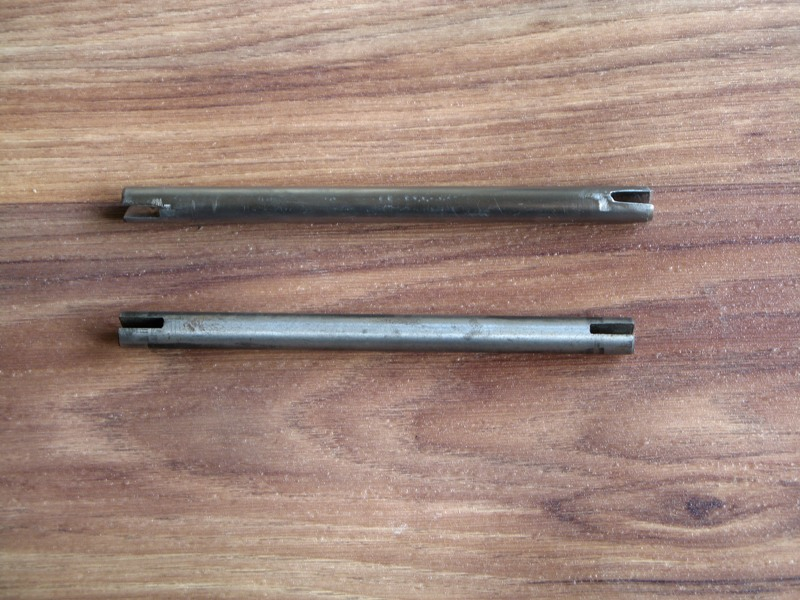

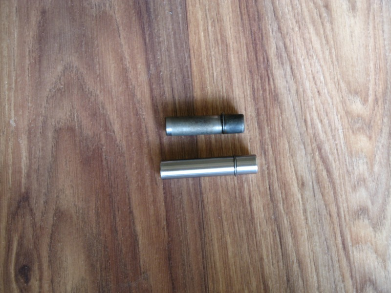

1. Изготовили новый вал ведомой шестерни (длиннее на 10мм) - цементация обязательная, иначе толку не будет:
2. Изготовили новый промежуточный вал привода (длиннее на 10мм):
