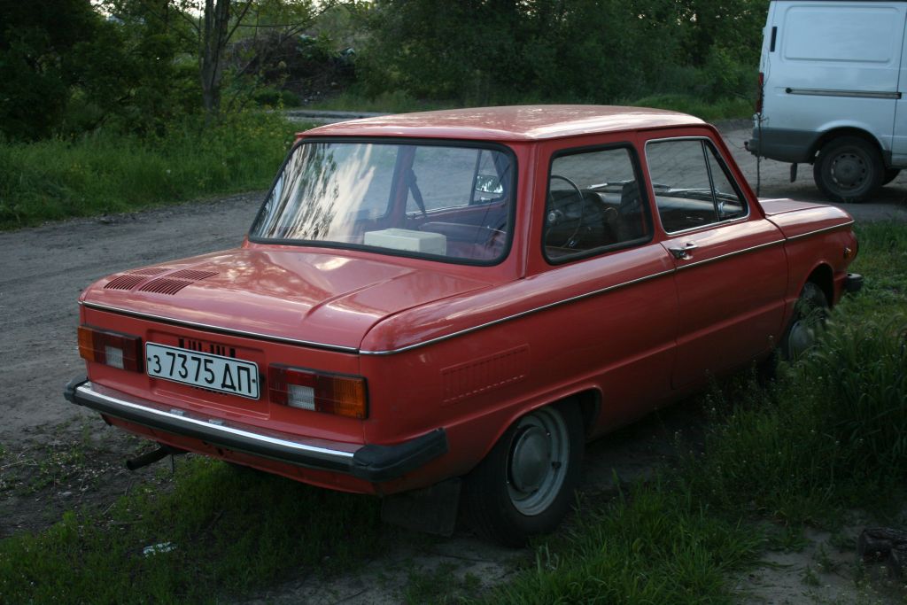

Приобрел "жужика", 83-го года, в оригинале, без "колхоза", пробег 23 тыс. Успел скататься из Днепропетровска в Днепродзержинск, наткнулся на проблему - издох аккумулятор. Благо, ехал с товарищем на Ниссане и последующий обмен аккумуляторами решил проблему возвращения домой. Судя по беглому изучению темы в интернетах - это известный косяк, народ массово ставит дополнительные генераторы с других авто. Думаю поступить так же, но сначала все же интересно, неужели все настолько плохо и штатного генератора не хватает даже для поддержания нормального движения "жужика"? Тачка первая, опыта никакого. Хочу во Львов поехать при случае, но с такими раскладами стремно выезжать даже за пределы города.

ПовідомленняДодано: 07 Тра 2014 03:38    Заголовок повідомлення: Відповісти з цитатою
Первый нах!
Чё это он на жопу присевший?

ПовідомленняДодано: 07 Тра 2014 03:47    Заголовок повідомлення: Відповісти з цитатою
Solaris писав(ла):
Первый нах!
Понятия не имею, откровенно говоря. Мне кажется что передок сильно задран вверх.

ПовідомленняДодано: 07 Тра 2014 08:21    Заголовок повідомлення: Відповісти з цитатою
Це його звичайна посадка. Вітаю з придбанням!
Дуже рідкісний колір, корал!
З зарядкою пораджу замінити Реле регулятор на електронний з жигульме, чи волги. Має бути краще. Плюс режи їзди...якщо з фарами то треба дуже обережно. При увімкненому світлі на холостих зарядки немає.
Грубо кажучи, якщо увімкнене світло - потрібно їхати не менше 70км/год. Після таких обертів двигуна генер починає давати більш-менш нормальну зарядку.

ПовідомленняДодано: 07 Тра 2014 08:35    Заголовок повідомлення: Відповісти з цитатою
Нормально все. Багажник пустой, и водитель видимо резко из машины вышел - вот и морда задранная. Very Happy Very Happy Very Happy
Да еще в таком сосотоянии и без колхоза ЗАЗ-968М

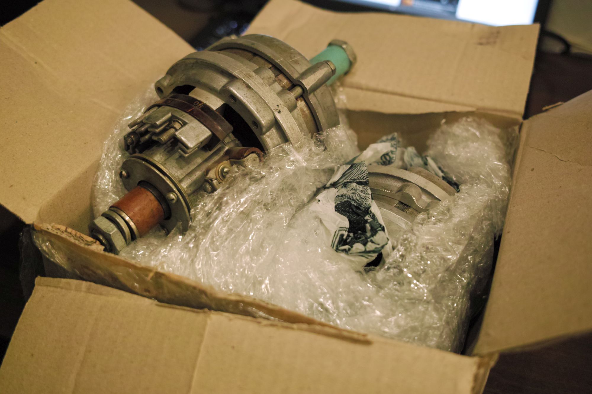

Еще взял нового "гену":

Всем спасибо за помощь, с маслом я определился (20w50 в двигатель и 80w90 в коробку от ZIC). Но сейчас у меня проблема с генератором. Нет заряда, езжу на аккумуляторе. Поменял генератор на новый, думал этим решу проблему. Но в результате то же самое. Снимаю + клемму - моментально глохнет. Как с этим бороться? Что проверять?

ПовідомленняДодано: 05 Червень 2014 20:53    Заголовок повідомлення: Відповісти з цитатою
Смотри РР, замени его на жигуляторское

ПовідомленняДодано: 05 Червень 2014 21:19    Заголовок повідомлення: Відповісти з цитатою
На первом Запорожце мне генератора хватало. На подзарядку ставил только зимой 1 раз в месяц.
На втором отношение с генератором не сложились с самого начала. Генераторы менял, РР менял. До лампочки. Плюнул и поставил генератор от трактора. Все проблемы сразу прекратились.
Где был глюк так и не понял.

ПовідомленняДодано: 06 Червень 2014 12:00    Заголовок повідомлення: поддержали 1 человек Відповісти з цитатою
Джордано Бруно писав(ла):
Первым делом подключи вольтметр и сравни напряжение в бортсети на холостых и по мере добавления газа.
Если расти не будет, а в генераторе и правильном подключении ты уверен, то как посоветовал Кирюха, пробуем другой РР.
Если и это не поможет, проблему надо искать с амперметром (исследуя откуда куда утекает).
