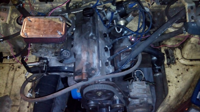

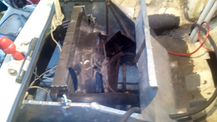

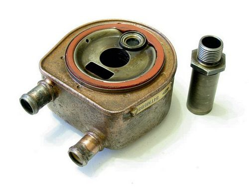

 день добрый     хочу прицепить себе на моторчик такую приблуду.так как моторчик склонен к перегреву.в моем случае моторчик не получает полноценный обдув .
  кто что посоветует
  _________________ т-0963478127.костя |
		Lanc Дохтор Снежок
				 Додано: 07 Квітень 2016 10:31    Заголовок повідомлення:  |
				 И шо?
Это походу хрень для выносного масляного фильтра
		skm
  Статус: Offline Зареєстрований: 21.11.2011 Повідомлення: 246 Звідки: Харьков Моє авто: заз968м и др
				 Додано: 07 Квітень 2016 10:54    Заголовок повідомлення:  |
				 не это теплообменник охлаждение масла тосолом\ ставится под масляный фильтр .

Выброси фото и анализируй собственное сообщение в обратной последовательности. Почему моторчик ВОЗДУШНОГО охлаждения не получает полноценный обдув? Обеспечь его обдувом- проверь наличие воздушных щитков, минимизируй лишние зазоры, следи за натяжением ремня. Обязательна регулировка карба и зажигания- от их косяков температура тоже ползет вверх. Уже молчу о регулировках ходовой части.

напиши какой мотор, марку, объем, где и как расположен радиатор, как устроен обдув, выложи фото...

				 я не поняв, а яка власне проблема, з таким розміщенням радіку?

				 та Проблемы как таковой нет. двигатель лишен набегаюшего потока  И СКЛОНЕН К ПЕРЕГРЕВУ  .вот статейка для размышления.

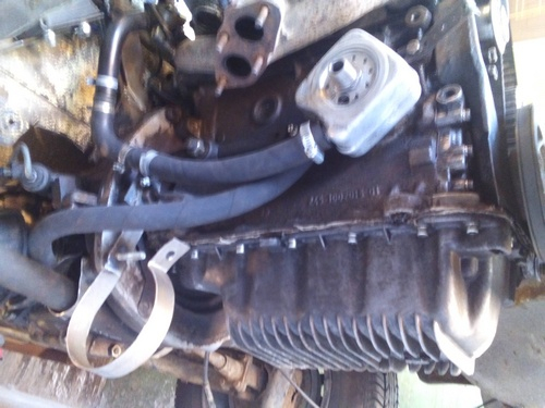

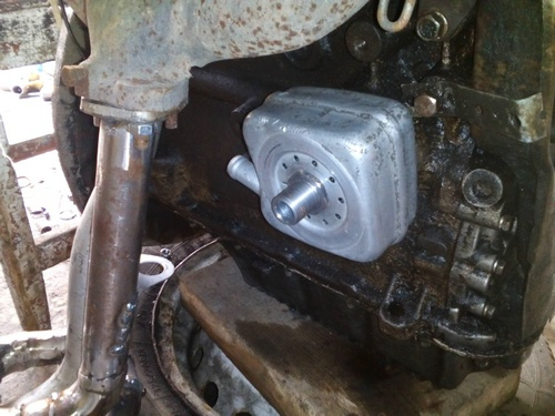

				 пересмотрел кучу инфы по этой приблуде решил взять с vw кади . по цене конечно офигел--новую брать бюджет не позволяет. прислали мне из РОВНО бу в хорошем состоянии.

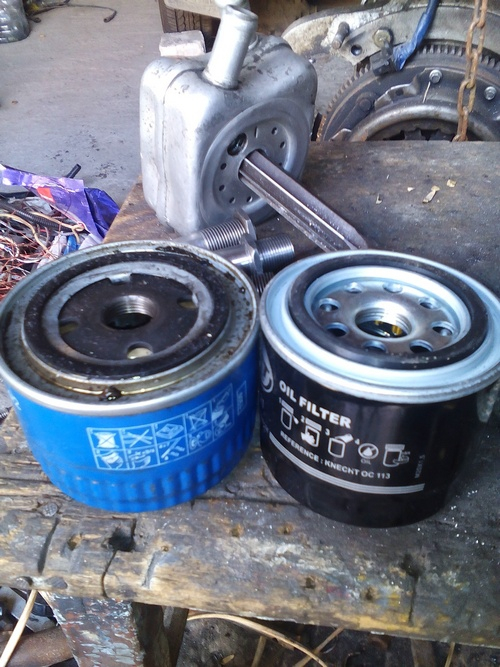

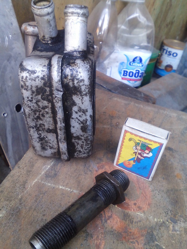

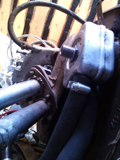

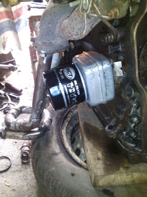

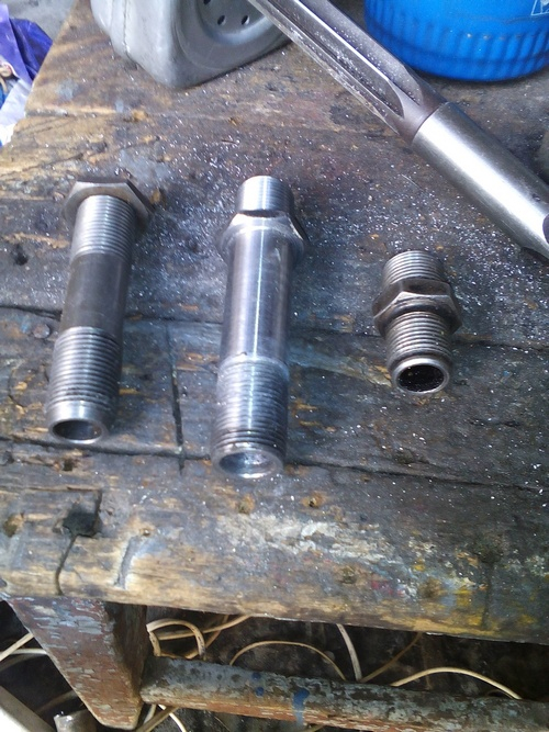

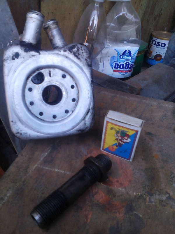

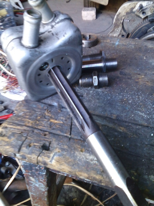

				 сталкнулся с проблемой-поехал к токарю чтоб выточить штуцер(родной который был с приблудой коротковат на 15мм) а он мне говорит что- нужна плашка( 34"-16 unf).это размер резьбы под масло фильтр.  понесло меня на базар- там сказали такой нет.  думаю что делать?  полез в инет нашел пару контор по местному--поехал к ним на подбор.  подобрал и окуел от цены.(цену можно прогуглить кому интересно)
  решил обыграть эту историю-покупкой масло фильтра с резьбой 20х1.5 и заказал штуцер с такойже резьбой. это на много дешевле.
				 Додано: 21 Квітень 2016 09:56    Заголовок повідомлення:  |
				 Плашеп не обовязкова... Це дюймова різьба, але не трубна...можна нарізати на більшості токарних станках...
		Lanc Дохтор Снежок
				 Додано: 21 Квітень 2016 10:37    Заголовок повідомлення:  |
				 Токарь олень!
		skm
				 Додано: 21 Квітень 2016 12:45    Заголовок повідомлення:  |
				 да может быть- у него под метрику настроен а я парится не стал.
		skm
				 Додано: 21 Квітень 2016 17:49    Заголовок повідомлення:  |

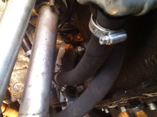

				 вот штуер наконец в руках.
но он падла не хочет пролазить в отверстие. пришлось железной палочкой его немного пошевелить.
прошевелили и прикрутили.
маслянные фильтры== синий родной  черный хонда(20х1.5)
ну и накручиваем фильтр на место.
