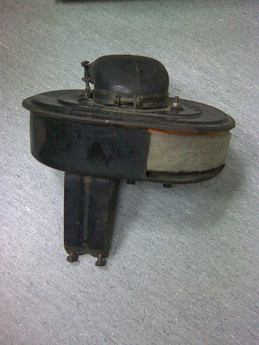

Где можно найти бумажный фильтр: Г-968Б-1109080 Элемент фильтрующий или существует ли для него какая нибудь замена?
Речь об фильтре для этого воздухоочистителя:
Или возможно ли подогнать (путём сжатия в подходящую форму) в корпус этого воздухоочистителя фильтр ВАЗ-2101?

ПовідомленняДодано: 05 Тра 2016 10:34    Заголовок повідомлення: поддержали 1 человек Відповісти з цитатою
Все правильно! Від 2101 стає!

ПовідомленняДодано: 07 Тра 2016 22:41    Заголовок повідомлення: Відповісти з цитатою
становится. но нужно ешшо чутка уплотнителя полаживать. у кума такая система.
