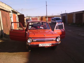

Всім ЗАЗоводам доброго часу доби! Приймайте в колектив новенького=)
Маю ЗАЗ 968, 1972 року випуску. двигун 40-ка, майже все сток і оригінал. Машинка тривалий час стояла, зараз з`явився час і можливість почати доводити авто до ладу.
