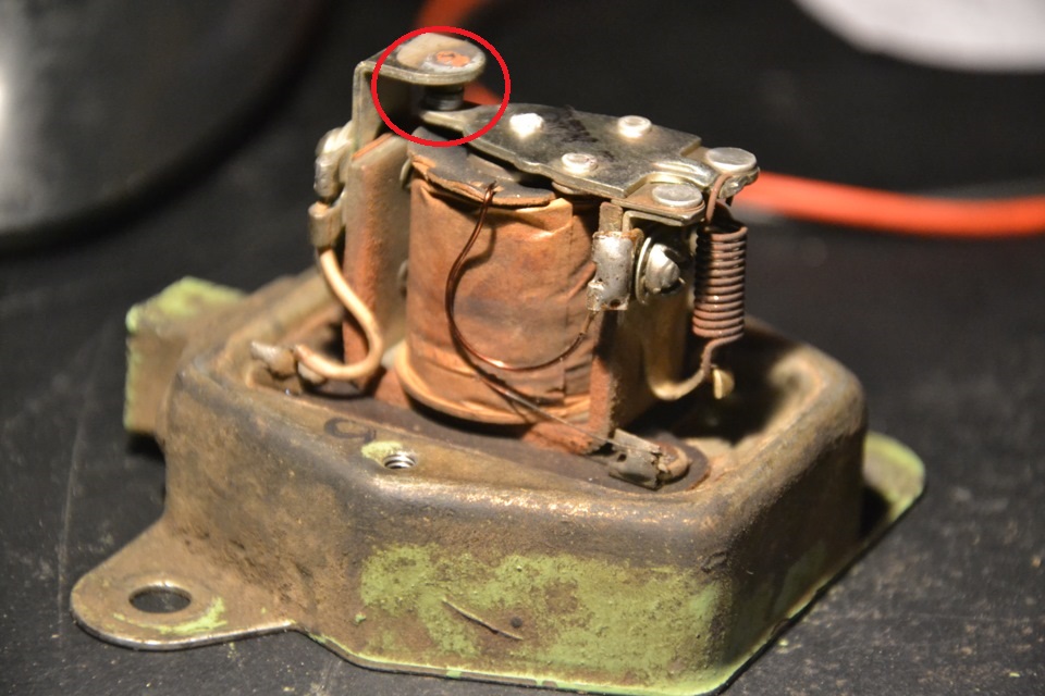

Я уже сам запутался!Давай сначала.Имеем новый генератор-раз.И реле регулятор-то же новый. Для начала вкрыть реле регулятор и проверить зазор между якорем и стержнем.Зазор 1.2-1.4мм.Если реле электромеханическое РР310В.Дальше если менялся генератор проверить правильность установки клемм на самом генераторе.Сам когда то попался-неправильно подключил генератор.Что бы проверить подключение генератора достаточно снять шкивы.

bara В общем клемы на генераторе стоят согласно схемы,а реле,там если нижний контакт разжать,то зазор меньше 1мм если я тебя правильно понял,но и на старой релюхе тоже такой зазор был,хотя она работала до того,как я машину взял,зазор должен на контактах,которые размыкаются?

Зазор не между контактами а между сердечником и пластиной.Но как я понимаю реле регулятор уже новый.И исходя из этого считаем что работоспособное.А вообще то реле РР310 относится к электромеханическим реле вибрационного типа.Но засада конечно где то есть.Если провода подключены правильно включая реле регулятор.Возможно и плохой контакт и обрыв провода в оболочке.Как правило мелочь но нервы попортит основательно.На старом генераторе такого не наблюдалось?Попробуй на всякий случай поменять провода на самом реле-регуляторе чем черт не шутит.Конечно можно кратковременно замкнуть провода между собой-ничего страшного не произойдет.Но лучше через лампу 45 ватт.При включении зажигания новое реле тоже трищит?Без заводки двигателя.
