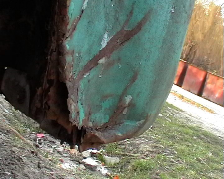

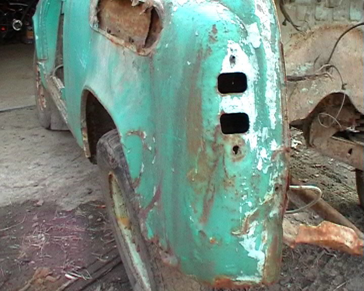

Уже закачал фотки крыла, Дайте совет что сделать с ним.
Вот
http://zaz.kiev.ua/forum/gallery/photobase/00741-1113048494-324.jpg
http://zaz.kiev.ua/forum/gallery/photobase/00741-1113048614-891.jpg
http://zaz-feniks.vn.ua/
https://www.drive2.ru/r/zaz/1513160/
BUGAS
Зареєстрований: 14.04.2004
Повідомлення: 2439
Звідки: Kiev
ПовідомленняДодано: 09 Квітень 2005 15:19    Заголовок повідомлення: Відповісти з цитатою
plaster_ писав(ла):
Вот
Да, состояние так себе, но всё равно это не повод отрезать крылья.
Нормальные сварщики-рихтовщики всё это сделают по месту.

Состояние конечно тяжёлое, но лечится. Вычухивай метал до блеска, а потом к сварщику, латки пусть вырезает. Только не жадничай деньгами - найди толкового дядю (или тётю). Я уже раз по-экономил, до сих пор расхлёбываю...
Удачи!

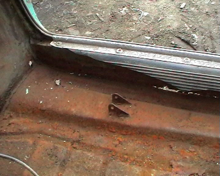

PS мне лывый попрог тоже варить надо. Confused
http://zaz.kiev.ua/forum/gallery/photobase/00741-1113048730-945.jpg
