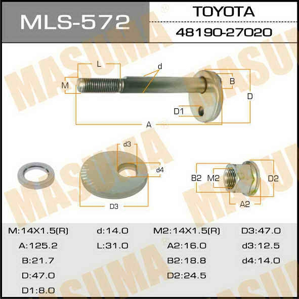

В какой то теме писал про то, что себе сделал внутренние кронштейны с регулировкой развала при помощи болтов с эксцентриками.
Так вот теперь эти кронштейны у меня высвободились, готов их продать.
По причине того, что сделал новые с переносом задних колёс ближе к заду, а на наружных кронштейнах при помощи таких же болтов сделал регулировку схождения. углы установки развала и схождения регулируются в довольно широких приделах.

Mickael-GT от какого автомобиля болты-эксцентрики? желательно номерок.
Mickael-GT
Зареєстрований: 06.01.2007
Повідомлення: 534
Звідки: из Красноярска
Моє авто: ЗАЗ 968м
ПовідомленняДодано: 22 Березень 2016 17:52    Заголовок повідомлення: Відповісти з цитатою
toyota town ace noah болт 48190-27020 шайба эксцентричная 48198-27010 шайба 90201-14005 вместо неё брал какую-то толстую шайбу от жигулей с 14 диаметром, иначе резьбы не хватает, можно было положить две, но так аккуратнее. гайка 90179-14046
Ещё на болту надо будет на сантиметр удлинить канавку под шайбу иначе при затяжке на шайбе срезается грань и потом может провернуться на болту, соответственно болт при регулировке может становиться на перекос.

Картинка с размерами
