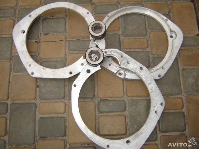

Переходные плиты под ваз двигателя. Пересылка новой почтой,интайм ! Возможна доставка в Россию . 0669155067

Ціна яка??? То тільки пвд Ваз двигун плити ???

Под ваз 21083 цена ?

фиат регата 1.5 л-40 кпп?

Такой нету, есть под все модели ваз

Озвучте цену комплекта.

Бажано під 08 мотор і ціну ?

хоть не бреши если ты считаеш класика и восьмерорчный мотор ваз то это все вазовские то ето не так

650 грн., автор темы мне в "личку" озвучил.

Под 2108 будет стоить 850 гривен - автор темы мне в "личку" озвучил.

я так понимаю это классика и 08
а вчем разница плит что цена так отличается????

Поддерживаю Каспера, тоже интересно в чем разница? К примеру у меня ваз 2107 с шестнадцати клапанным мотором, ДВС и КПП стыкуются без проблем, отличие только одно примерно на 30 мм не совпадает одно отверстие на кожухе КПП - на работоспособность никак не влияет.

В 08 плите стартер с другой стороны и двигатель завален на бок на 11" -как по заводу! Shocked

У ММХ 8 двиг на класической плите стоит, без всяких существенных доработок
рассверлил отверстия под стартер и пару крепежных и все

Ув. одесит 01 а Вы не пробовали 8-10 маховик проточить и напресовать "жигулевский" венец высчитав при этом нужный вылет? :-)

Красивые плиты у нас такие на формуле Эстония -20 стоят!

А по чертежам плиту изготовить можно? И какая приблизительная цена?
- так всю жизнь раньше и делали и не забывая еще и подшибник в колено впихнуть )))
