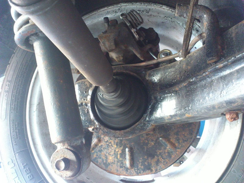

доброго всем вам.итак сделана немалая работа-установлен дифф08 в дифф заза,сделаны крышки сальников под гранаты08,найшены гранаты и привода 08 советского времени- т.к. обычные гранаты у нас сплош сырец.в задние рычаги заз вварена траба,а в нее-передий поворотный рычаг от 08 с подшипниками и ступицами08.
теперь имеем задний привод полностью от 08 с возможностью установки супортов 08.пыльники внешних гранат которые нового типа прекрасно одеваются на гранату и не цепляют за внут.поверхность трубы рычага.
теперь последняя проблема-как снять привода,если не делать фланцевое соединение на каждом приводе?ведь если надо снять движок,то надо будет сначала открутить задние рычаги,что очень геморно.но если делать фланцы,то как надежно обеспечить соосность и способ крепления привода с фланцами?вообщем сдесь ранее войтик критиковал данный способ,другого способа тут вроде конкретно не описывали-на форуме луноходов и багги там ось не разъемная-вроде все так делают.какие будут идеи, форумчане?

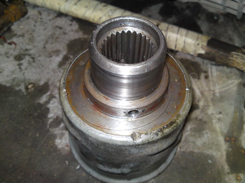

У меня чтоб вытащить шрус из коробки, нужно рычаг снять с ограничителя и опустить максимально вниз.
Но коробка Рено, там шрус короткий.

вован-идея отличная,если так,то не нужно будет фланцев.просто одеть на горячую подготовленные втулки и просверлить их под электрозаклепки,при запрессовке втулки сами отцентруют привод.пойду сегодня экспериментировать

Да коробка рено 25, там такие внутренние гранаты http://zaz.kiev.ua/forum/gallery/photobase/00357/00357-1328538394-921.jpg
http://zaz.kiev.ua/forum/gallery/photobase/00357/00357-1418904902-592.jpg
http://zaz.kiev.ua/forum/gallery/photobase/00357/00357-1418904778-135.jpg
