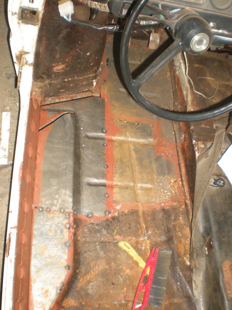

Getman
Статус: Offline Зареєстрований: 16.02.2010 Повідомлення: 154 Звідки: Донецк Моє авто: ЗАЗ 968М 1994 г.в. "Макар Александрович"
Додано: 18 Тра 2013 08:24 Заголовок повідомлення: |
день 1
левая сторона
вырезал все до живого места
где-то боларочкой, где-то зубилом

Getman
Додано: 18 Тра 2013 08:32 Заголовок повідомлення: |
день 3 (скорее вечер)
обработал места стыков металла
то-же самое в салоне, без фото

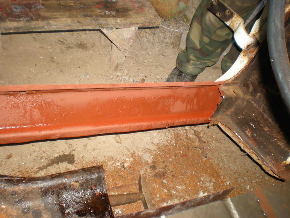

Getman
Додано: 20 Тра 2013 23:51 Заголовок повідомлення: |
решили расшить бордюр, т.к. усилители сгнили нафиг,
вернее автомобиль варили какие-то "мастера" которые прилепили порог, а про гнилые усилители забыли
фото ближе

Getman
Додано: 20 Тра 2013 23:54 Заголовок повідомлення: |
далее гнилье отрезали, зачистили до металла и загрутовали.

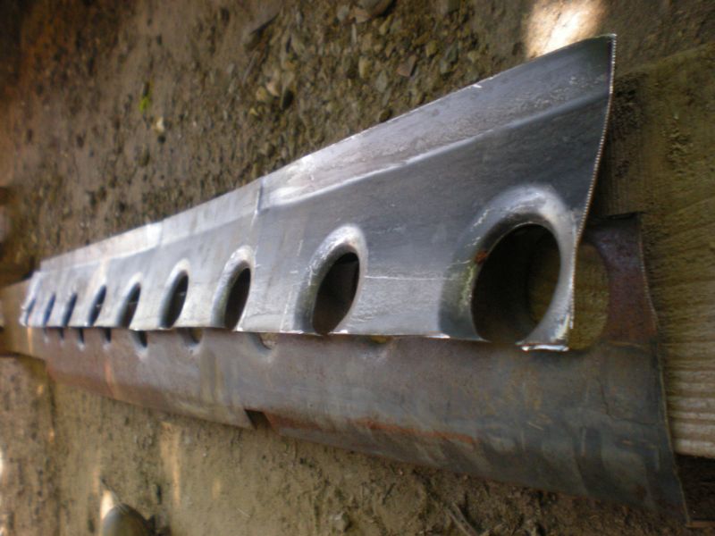

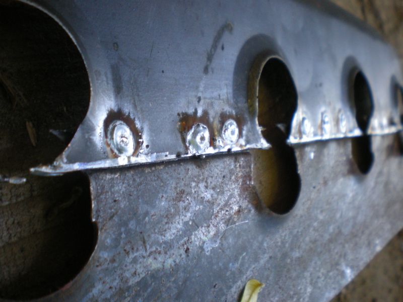

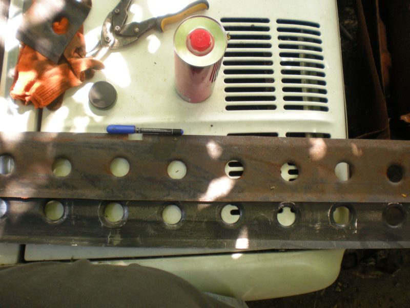

Александр флешку забыл,посему всунусь и я.

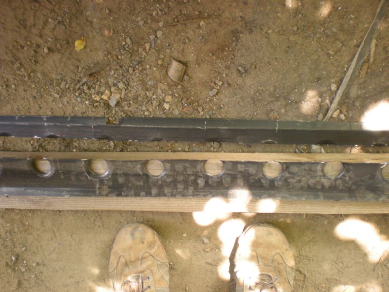

Сегодня ваяли усилитель порога.Родной сгнил основательно.
Был куплен усилитель от "классики".Проблема в том,что он уже на 30 мм,чем "наш".
Было так:

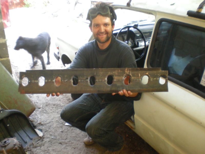

Режем два усилителя.На две части-большую и меньшую.
Вымеряем,размечаем.Складываем две большие:
Гнем кромку:
Дыроколим и варим внахлест.Дабы не скрутило.
Выколачиваем и облагораживаем окна.Были круглые-стали овальные.
Опля-и получается такая вот шелезяка:
Окна в усилителях просечены малость неравномерно,поэтому кое-где нестыковки пошли.На функционал не влияет.

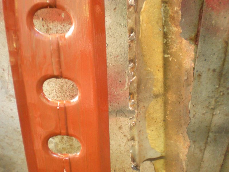

Грунтуем.Сохнет.
Завтра навесим на место.
Как-то так...

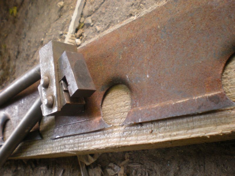

Getman
Додано: 31 Тра 2013 22:55 Заголовок повідомлення: |

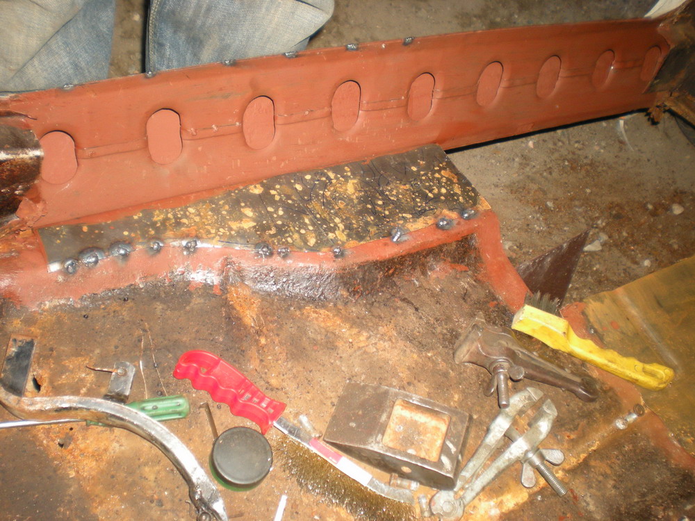

как и обещал Владимир усилитель мы навесили, только я опять забыл флешку и поэтому отчет с задержкой
навесили при этом использовали самурайские инструменты, такие как зажимы ))
а перед этим была приготовлена и прихвачена вставка-заглушка
может быть кому-нибудь пригодится информация расстояние между заводскими электро заклепками 45 мм
на моем автомобиле мы решили сделать расстояния межу электро заклепками 40 мм.
и как обещали все в сборе.

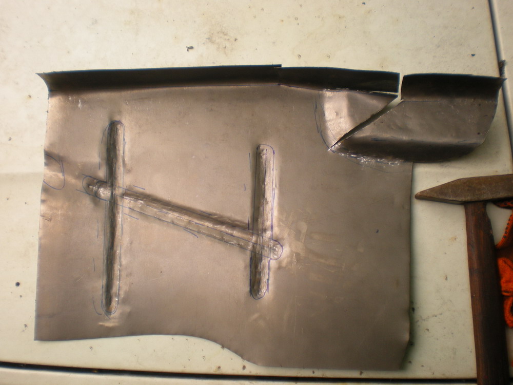

тем не менее материал для отчета есть ))
вот так стукаем пристукиваем и получается рем-вставка
эта же рем-вставочка но на автомобиле, учусь прихватывать... ))
