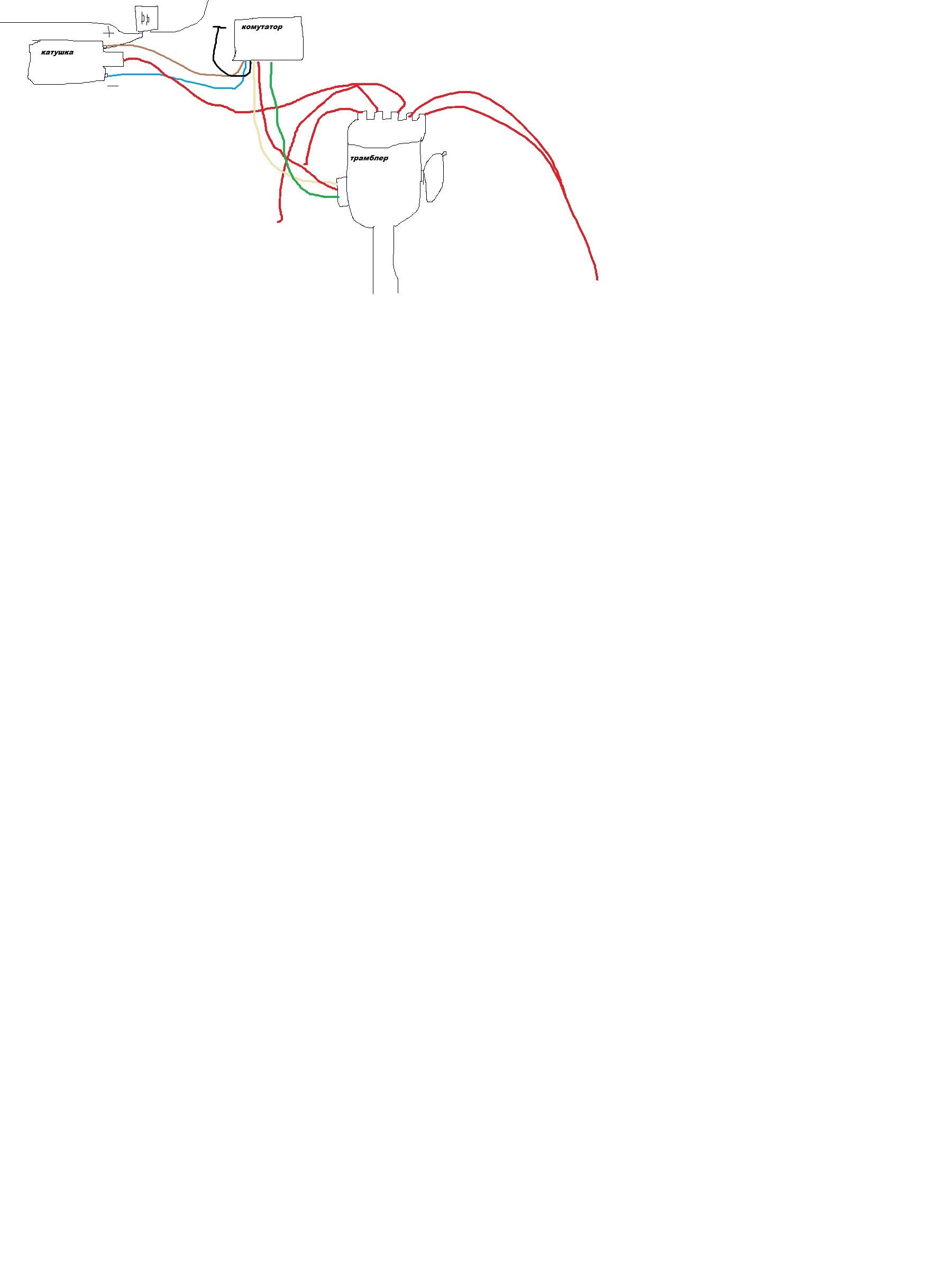

Всем добрый день, вечер, или ноч. Вообщем у меня сложилась данная проблема - установил БСЗ, а искры нет
Катушка 08/09
Комутатор 08/09
Косичка 2101 - 2107
Трамблеры с какого то ГАЗона, но не помню с какого, он аналогичен АЗЛК 2141
При прокуручивании стартером искры с катушки нету. А когда включено зажигание и в момент всовывания - высовывания разьема косички из комутатора искра проскакивает. Потом у меня нагрелся комутатор и искры вообще нету. Купил второй комутатор его настигла та же участь. Уже и катушку менял, а искры все равно нету. И РР менял тоже. Вроде бы как было короткое замыкание и плюс пробивал на массу. Поменял стартер и замыкания больше нет
Что делать, где искру искать?

Датчик Холла проверь и проверь по схеме "косичку", может провода не правильно собрали, и подожми клеммы в разъемах.

вот схема как я подключал. Как датчик холла проверить? Снять его поставить бронипровод на массу и в магнитах холола поводить ножницами? Rolling Eyes

Выше советовали проверить правильность подключения проводов в разъеме.
1 контакт на коммутаторе - на катушку
2 - масса
3 - масса на датчик Холла (ДХ)
4 - +12
5 - питание ДХ
6 - сигнальный с ДХ
При этом, если смотреть на коммутатор, контактами к себе, то нумерация справа налево.
Попробуй почиркать средний контакт с ДХ (6 на коммутаторе) на массу: если искра появилась - виноват ДХ или плохие контакты на разъемах.

Andy_Bady спасибо. Будем пробовать. Только вот 6 пункт не понял

На ДХ идет 3 провода: +питания, сигнальный и масса. Т.е. по "сигнальному" проводу датчик отдает на коммутатор команду, когда ему выдавать искру.
Питание ДХ надо брать от коммутатора, а не от любого источника 12В в моторном отсеке, поскольку там оно стабилизировано (в нормальных коммутаторах, естественно)

Отключи от разъема ДХ, в средний контакт всунь проволочку и...
Но, судя по тому, что у тебя греются коммутаторы - нелады с проводкой/подключением. Исправные коммутаторы через 2 секунды отсутствия сигнала с ДХ впадают в спячку и отрубают катушку.
