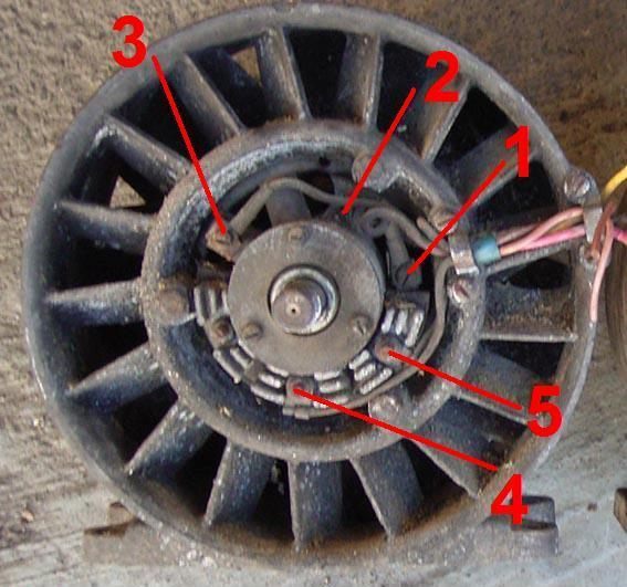

генератор без проводов. интересует схема подключения проводв на генераторе куда какой. Confused?? киньте ссылкой или подскажите куда какой. Спасибо

1) +12В в бортову мережу, в стандарті на 968м іде на силовий болт стартера на який підєднюється силовий дріт від АКБ
2) -12В на кузов автомобіля, краще під РР (реле регулятор)
3) збудження га генератор - з клеми "Ш" або "67" РР
4,5) змінна напруга на РБ (реле блоквання), на клеми на яких позначено змінна напруга - хвильки.
