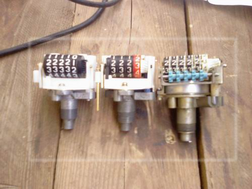

	  | C_asper писав(ла): |
	  | Red zaz Выложи фотки хоть увидем что это и от чего
   Вот фотка всех трех механихмов. С лева на право 06, ЗАЗовский с суточным пробегом, обычный зазовский.
