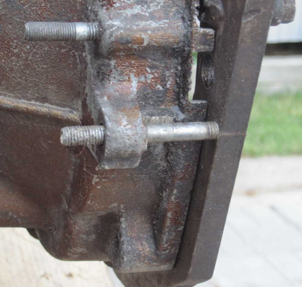

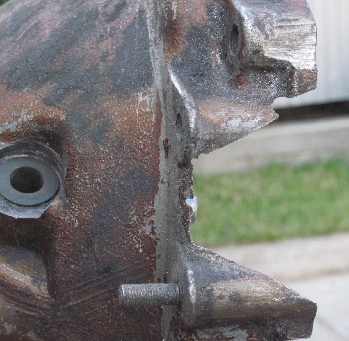

с 083 мотором стартер стоит слева. да и с классикомотором тоже. под клюв стартера надо вырезать место в колоколе. после выреза посадочное место ртц ослабляется, и начинает гнуться при выжиме. вот я сквозной шпилькой и пофиксил проблему
050-5254195
LEKS
Авторитетище
Авторитетище
Повідомлення: 7163
ПовідомленняДодано: 17 Березень 2013 10:02    Заголовок повідомлення: Відповісти з цитатою
http://zaz.kiev.ua/forum/gallery/photobase/00025/00025-1363503695-291.jpg вот вырез в колоколе
050-5254195
LEKS
Авторитетище
Авторитетище
Повідомлення: 7163
ПовідомленняДодано: 17 Березень 2013 10:10    Заголовок повідомлення: Відповісти з цитатою

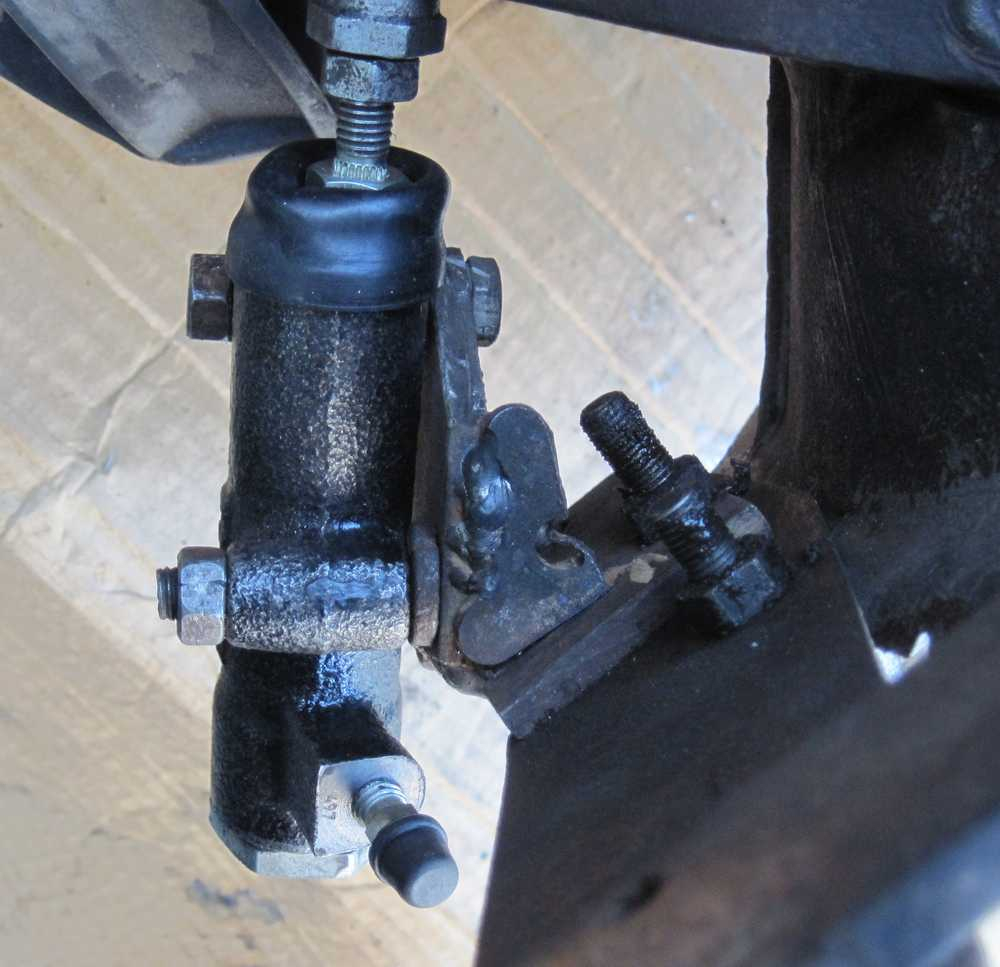

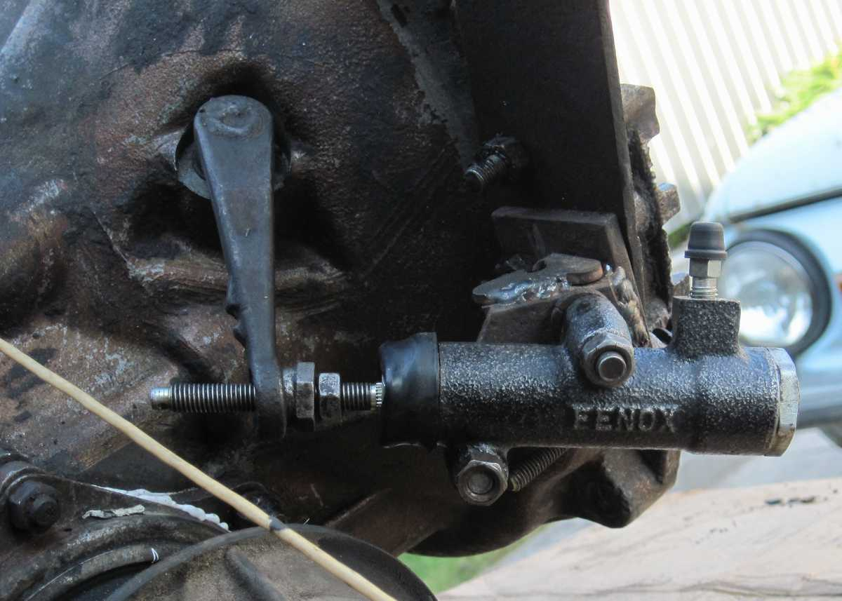

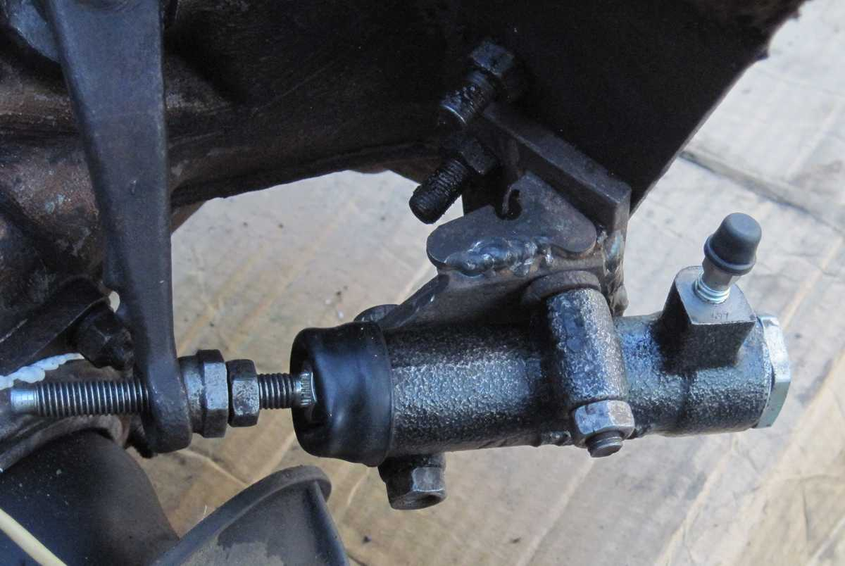

http://zaz.kiev.ua/forum/gallery/photobase/00025/00025-1363503874-378.jpg а так я поставил сквозную шпильку (теперь просто болт, а не шпилька)
а это ртц 2101
http://zaz.kiev.ua/forum/gallery/photobase/00025/00025-1363504076-307.jpg
http://zaz.kiev.ua/forum/gallery/photobase/00025/00025-1363504087-169.jpg
http://zaz.kiev.ua/forum/gallery/photobase/00025/00025-1363504100-886.jpg
