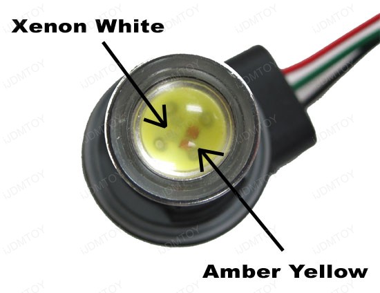

Я планую (коли дійде до цього) інтегрувати в передній габарит-поворот на 965 ось такий двоконтактний діод.
Який буде виконувати функцію і габаритів і повороту, але для цього світлорозсіювачі повинні бути прозорі (так, як у 965 і є).

А сколько такие лампочки стоят???Я тоже себе так хочу!!!!А в них идет какой то перемыкатель, что бы одновременно не горели габариты и поворот?

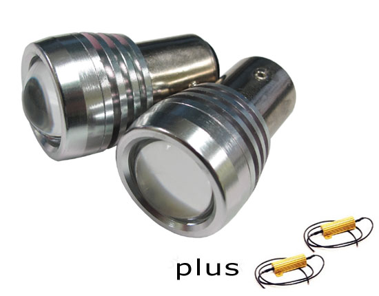

Подивись тут - http://stores.ebay.com/MotoringMax/LED-Turn-Signal-Brake-Lights-/_i.html?rt=nc&_fsub=1254865011&_sid=279141081&_trksid=p4634.c0.m14.l1513&_pgn=1

На 968М такие не подойдут. В поворотнике лампа стоит боком, а у этих линза с направлением вперед - может получиться очень странный эффект. И еще, на 968М для светодиодных ламп в повороты не нужны адаптеры (на фото это маленькие золотистые штучки с проводками, вероятно внутри резистор, а золотистая хрень радиатор охлаждения) - оригинальное электронное реле прекрасно дружит со светодиодными лампами. Вариант на 968М, скорее вот этот http://www.ebay.com/itm/2-Amber-Yellow-18-SMD-1157-2357-LED-Turn-Signal-Lights-No-Hyper-Flash-Resistors-/380411780976?pt=Motors_Car_Truck_Parts_Accessories&vxp=mtr&hash=item58924f1f70
