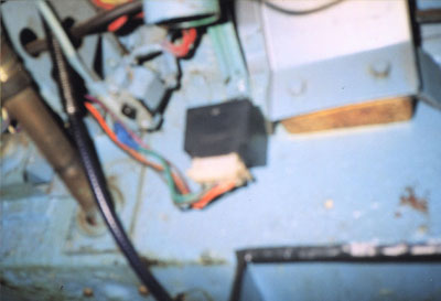

Раньше на моём жуже стояла стандартная реле накаливающего типа (типа нагреется и счёлкает). Мне очень ненравилось, что когда поворачмиваешь рычажок только через 2-3 секунды поворотник реагирует (надо заранее включать и т.п.). Взял да поставил релюху от шахи.
Подключал всё по схеме (а также методом тыка). Доволен в принципе. Very Happy
