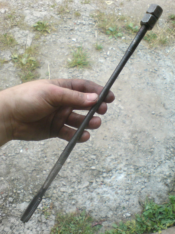

Два метчика для нарезания резьбы(после вырваной шпильки)не снимая головки длиной 500мм под ключ на 17. Резьба М12+1,75(нормальный)1-й и 2-й (советские навареные/удлиненые) без сколов.

Шпилька в подарок.

Берёшь обычный короткий метчик за 15 гривень,привариваешь пруток нужной длины и у тебя спецметчик для картерных шпилек.Себе именно так и сделал.
ПовідомленняДодано: 28 Серпень 2012 11:26    Заголовок повідомлення: Відповісти з цитатою
А я приваривал к старым шпилькам Cool

Я манал платить сотни гривен, проще за 15 купить и удлиннить Laughing

Нарезаем резьбу.

а крутить чем? или на конец шпильки две гайки накрутить или приварить?!
